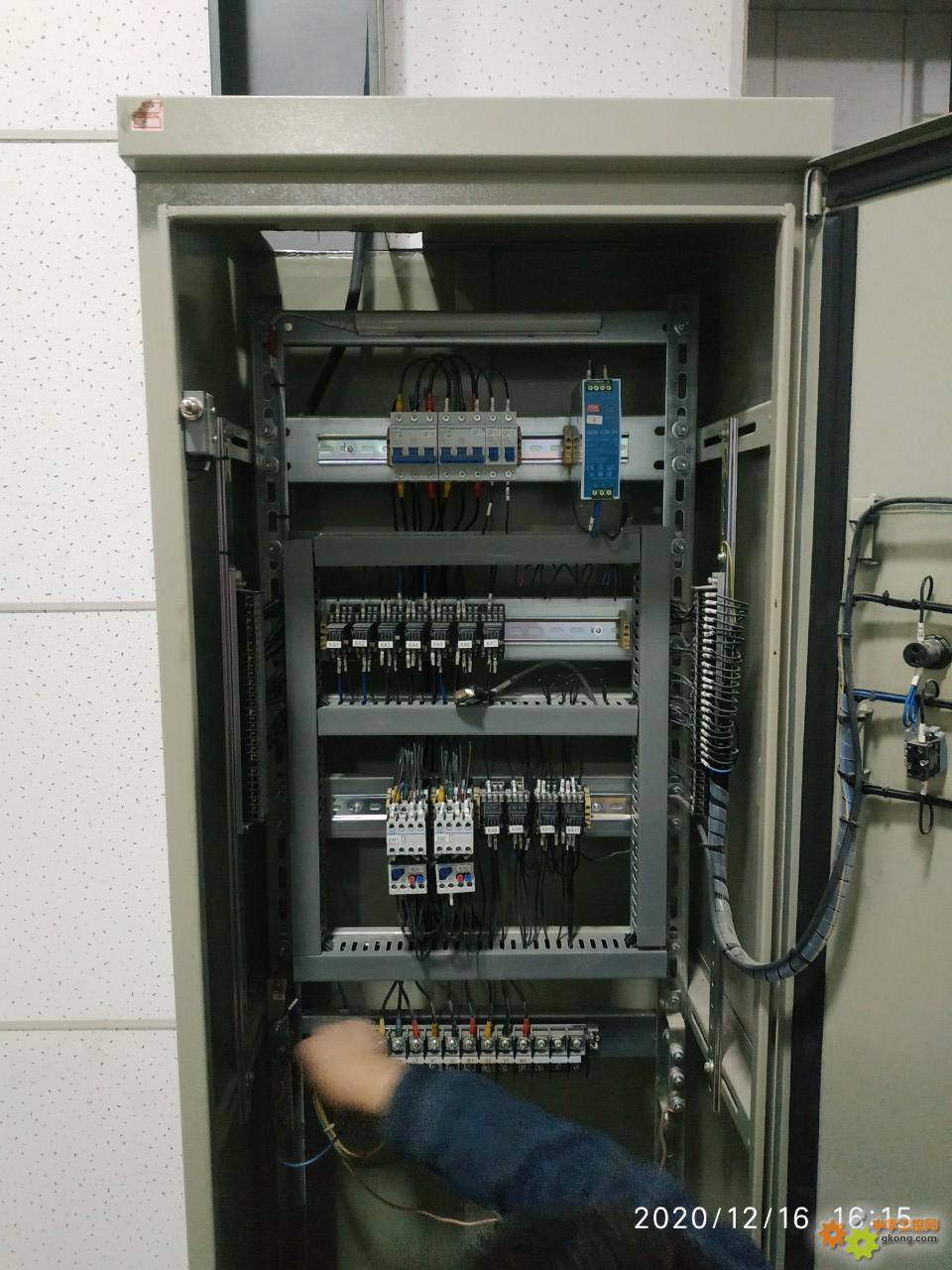

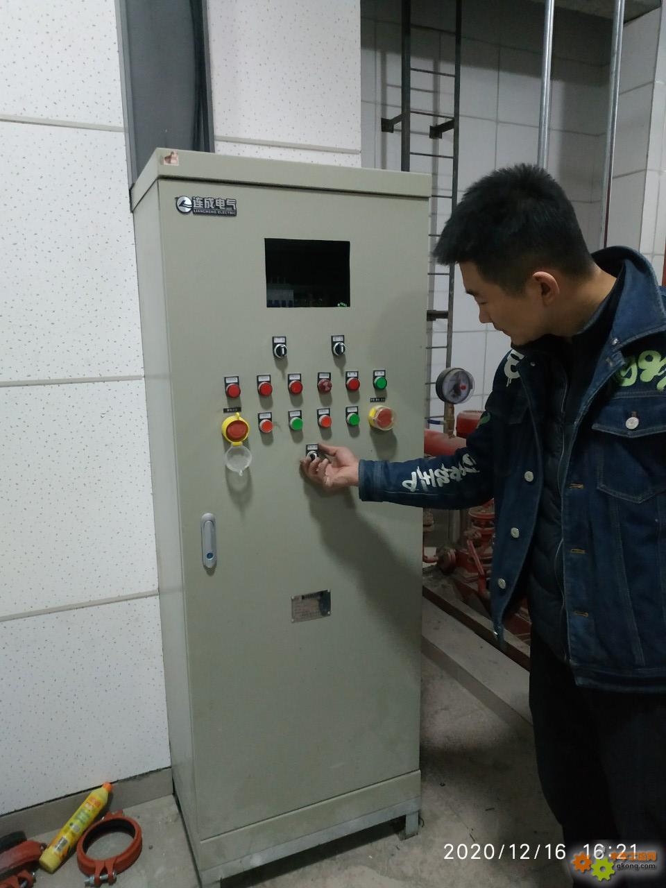

又一个PLC控制被取消
就是一个1.1kw稳压泵一用一备

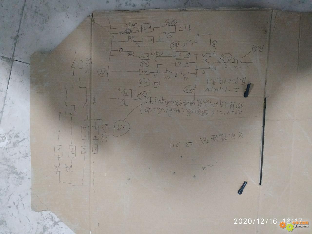

简单的典型的继电器系统,其实没有PLC更清晰合理。

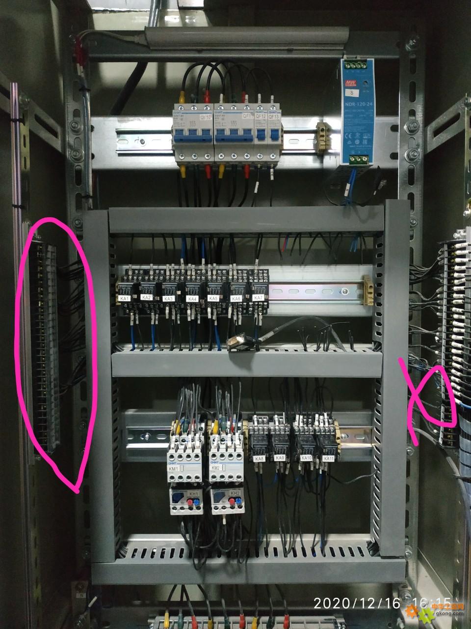

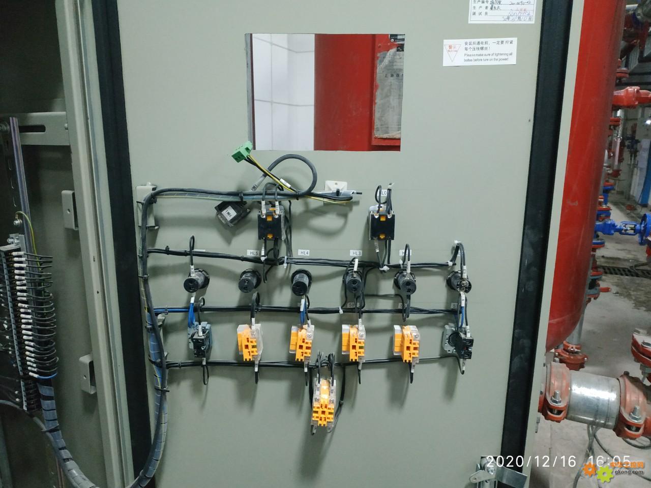

实际上电接点压力表三个接线端子就够了 这里用了快四十节却看不出应该接在哪里 大手去了也白搭 (拆)

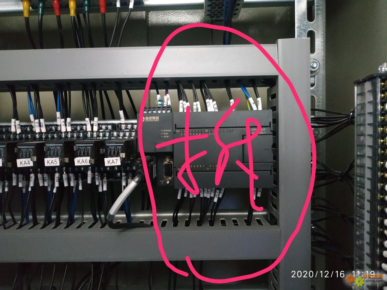

确实多余,如果没有模拟量,通讯,运动控制这类需求的完全不需要PLC

既然已经配好了,不管怎么说都比纯继电控制好,除非程序问题不能解决!

有了牛刀何必要用指甲刀!

能正常使用就没有必要拆除PLC改变原来设计。

如果修改功能,还是PLC方便快捷,
如果没问题,我可能会保留.

有PLC的话,控制方便点
