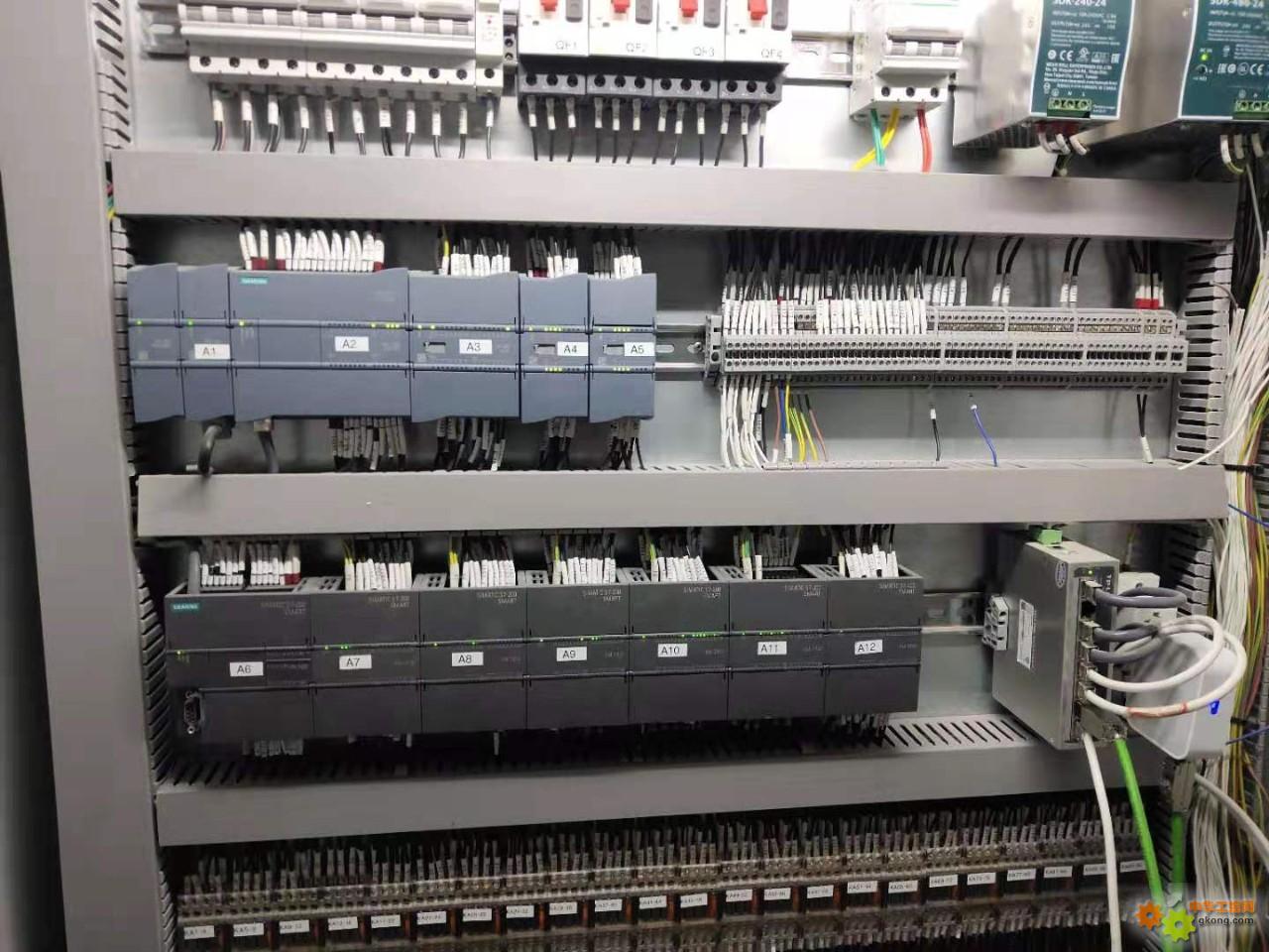

发表于:2020/12/17 15:43:24
回复 #6楼 niandu
这是目前在运行的电柜。

以下是引用李东泽在2020/12/17 15:43:24的发言:
这是目前在运行的电柜。
smart不用编程,直接做从站吗?我可能要几十个smart
