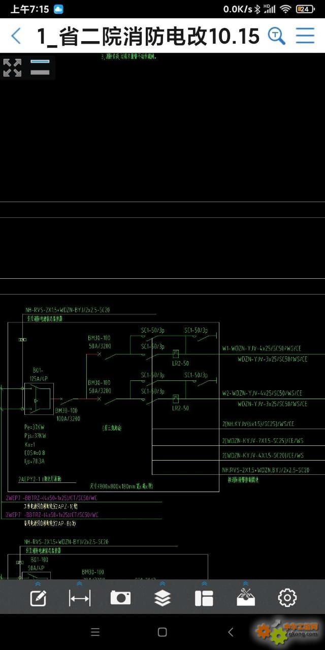

国家级设计院的设计还能有问题吗 实际要求是平时低速排风 火灾发生时高速排烟
明明是单速电机非要当双速用 跟我说 星运行时当低速 角运行时当高速 还说已经这样用了十几年了 我没试过 好像不行

看不懂你要表达什么?

这个要求不符合消规吧?平时低速排风 你的防火阀手动打开?

这种活都是不出事大家都好,出事了有人倒霉了。
