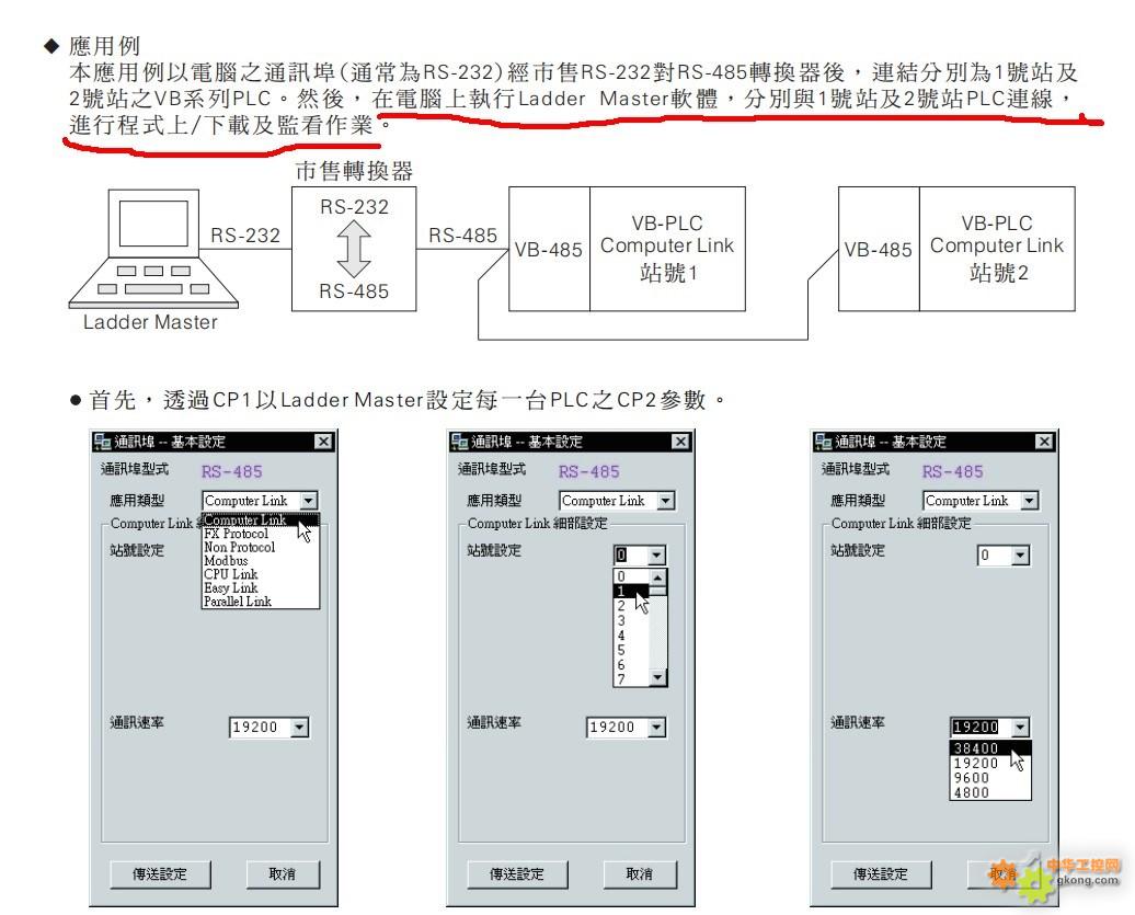

丰炜PLC的编程口只有USB吗?我在说明书中看到可以用485上载程序、监控,那485可以作为编程口下载程序至PLC吗?

VH这些 外观是USB的,实际是232的。
没用485试过,感觉应该是可以的。

手册上看是可以的

呵呵;那个只是形状与USB口相同,实际是RS232接口,千万不要用直通的USB线直接联;
用RS485的话还需要另买一块通讯扩展卡插在左上的位置;

VS系列是新款的,上面带了MINI USB口,直接用USB的线就可以通讯了;
VH及VB系列的是USB形状的RS232接口;
