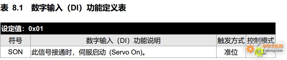

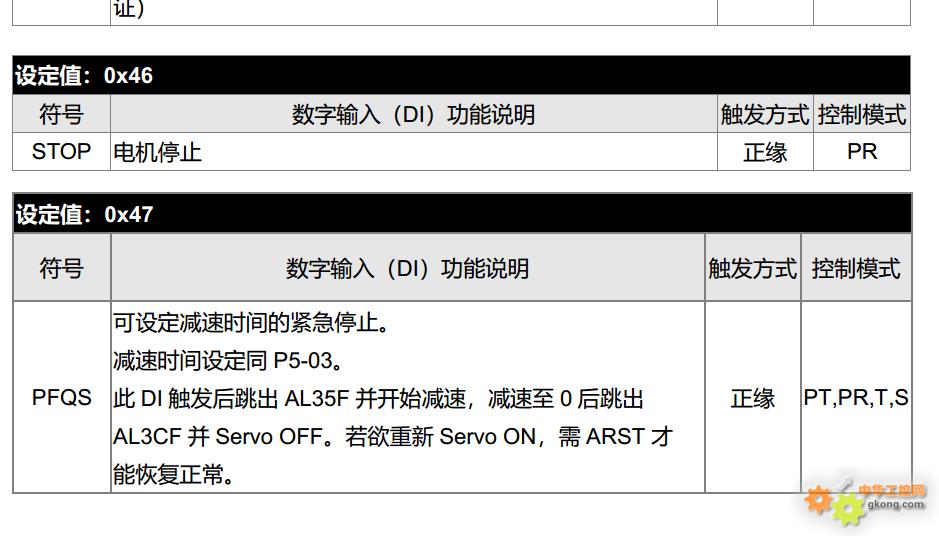

将传感器的脉冲信号接到台达A2驱动器怎么设置驱动器在收到信号时伺服停止

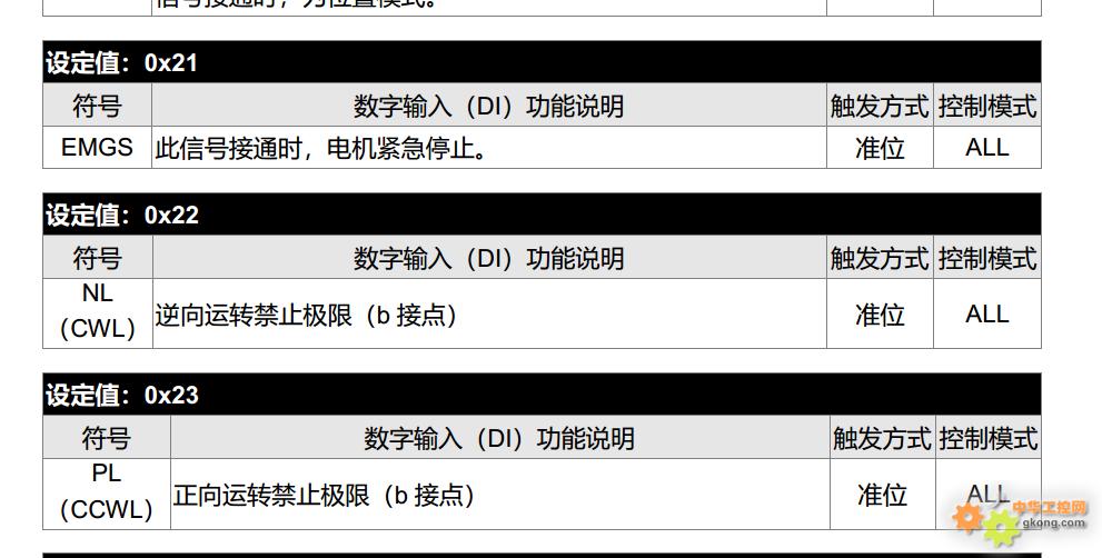

传感器信号加中间继电器,串入急停端子里

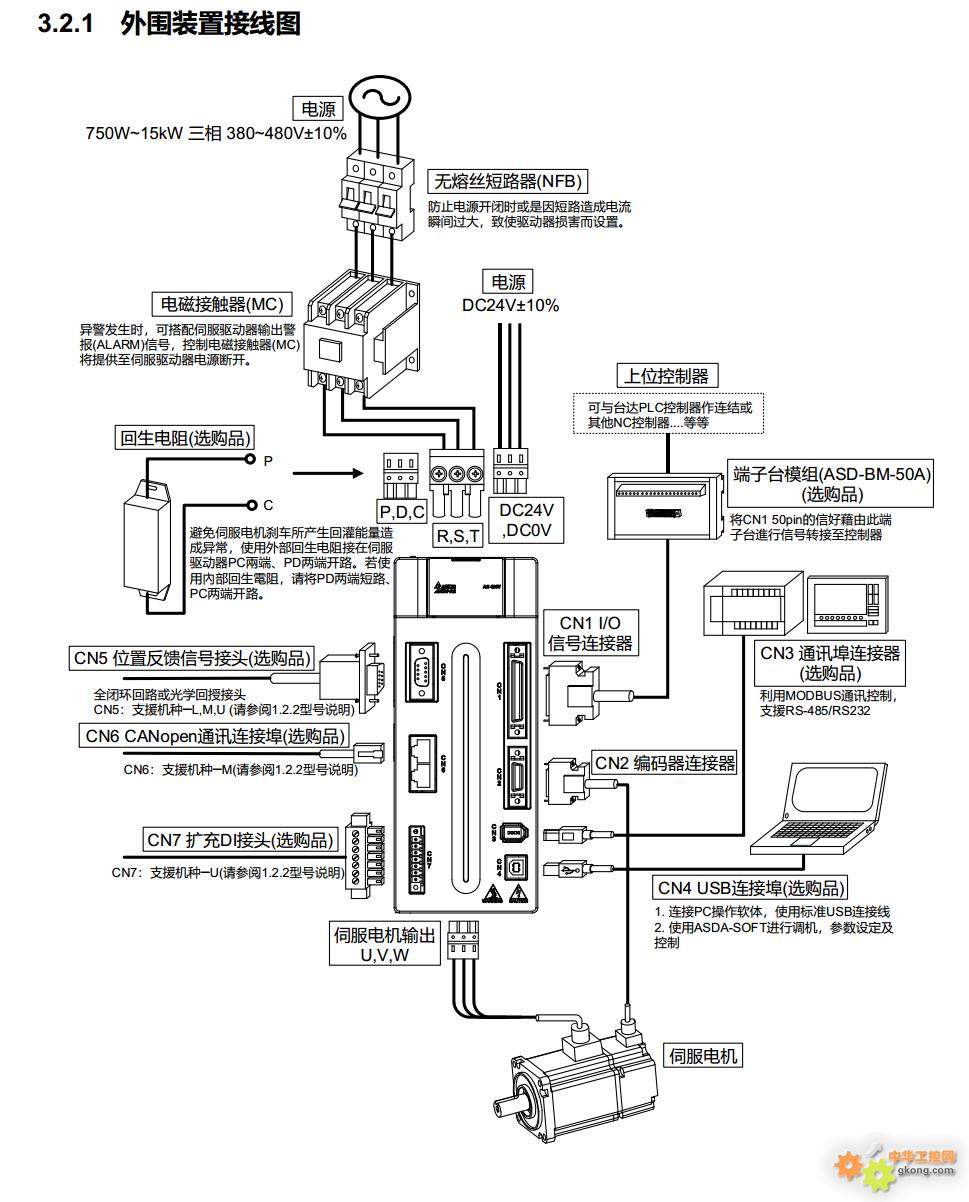

任君选用
