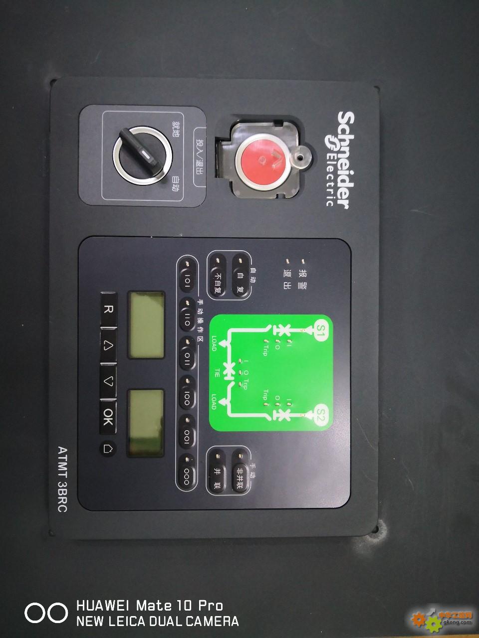

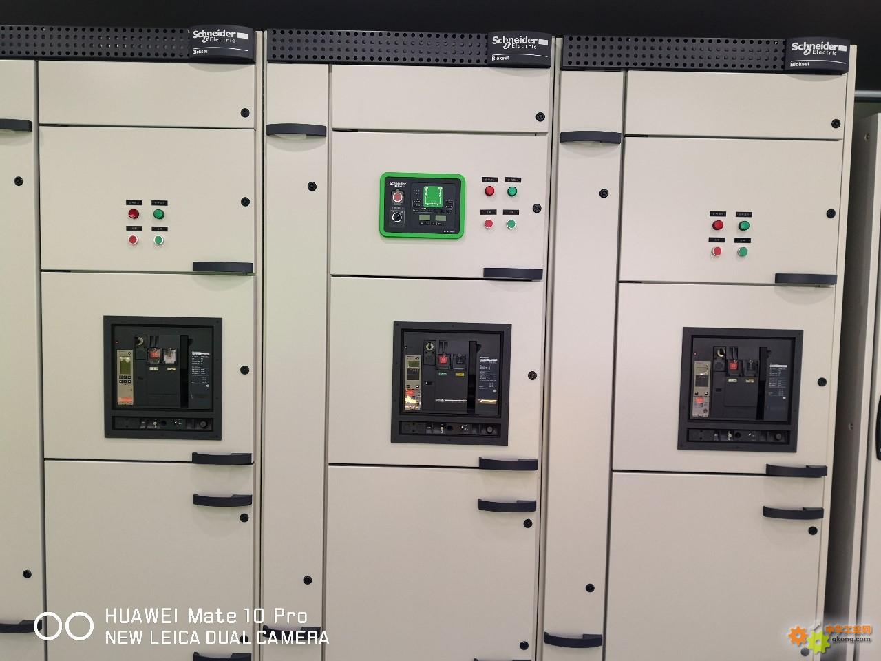

#17楼
你可以选用施耐德的ATMTRCr系列电源切换装置,它是由MT空气断路器+专用控制器+通讯系统组成的一体化解决方案。具备自动,手动,卸载,RTU控制等功能可实现单母分段母联备自投功能。具体的可以前往施耐德官网或拨打4008101315咨询
