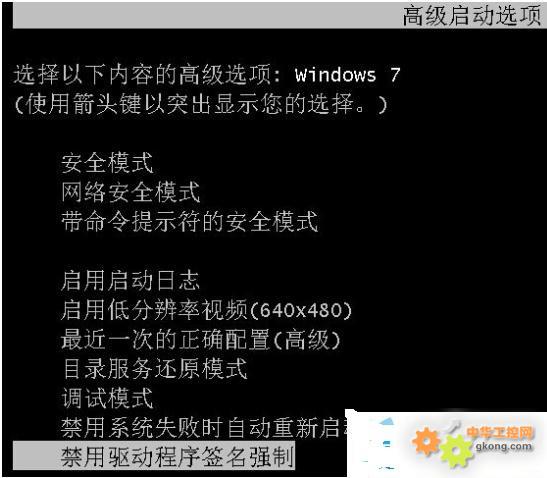

驱动软件显示这个:
Windows 无法验证此设备所需的驱动程序的数字签名。最近的硬件或软件更改安装的文件可能未正确签名或已损坏,或者可能是来自未知来源的恶意软件。 (代码 52)
搞来搞去不行,最后搞了个
居然可以了,但是每次用都得F8选择啊!!
大家还有什么高招?

ASDA_SOFT_V5.4.0.0
ASDA_Soft V3.02.16
表示默认就可以,不用禁用数字签名

这个是B2的软件,我这个是B3的软件
