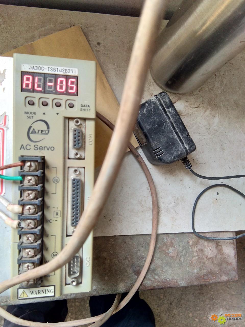

单独上电测试开机就是al-05,查网上说是故障码,按一下mode键,这个故障码就没有了,现在这种状态算正常吗?怎么办?
网上没找到这款说明书,哪位老师发个链接下载一个,多谢各位

你的编码器插头都没插上,能不报故障吗?

编码器异常,你没插线不报警才怪;

多谢,盟力那个都接着也报05故障

电机UVW也没接 这应该是TSDA吧 05是报编码器
