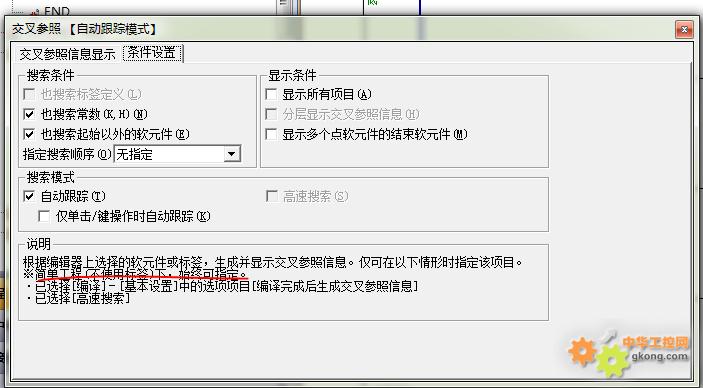

三菱PLC的交叉参考用来搜索软元件的使用情况,查找非常方便。
但是我们通常查找一次就要选择一次,比较麻烦。
三菱提供了自动跟踪功能,选择了哪个软元件就提供哪个软元件的交叉参照列表,不用每次再去点交叉参考了。
GXW2交叉参照自动跟踪开启方法:
打开交叉参考列表,有个条件设置菜单,勾选自动跟踪即可;
GXW3交叉参照自动跟踪开启方法:
工具-选项-搜索/替换-交叉参照-运行设置-自动跟踪结果显示目标-交叉参考1。
注意:不使用标签的前提 !!!!!!!!!!!!!!!
