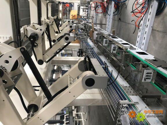

请问群里的各位大神,象上图中的2轴串联机械手,用三菱的PLC进行控制,需要用QD75还是QD77,或者更高配置的运动模块?现在使用了FX3U加20SSC-H,运行时,卡顿明显,速度很慢,一旦加快就会有很大的抖动。

这个属于简单控制,QD75D2即可轻轻松松应对

20SSC-H配置也不差了,你看看设置是不是有问题

抖动不一定是电控的问题吧,是不是机械刚性不够。另外QD75和QD77都是可以的

让伺服电机自动整定一下,调整一下伺服增益,在看看加减速时间设置要不要调整。
