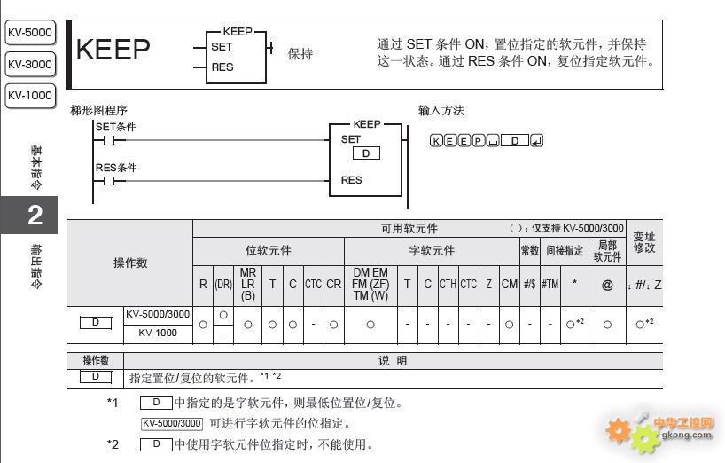

基恩士有没有和欧姆龙的KEEP复位优先类似的指令

有,表述也是KEEP
找不到就直接编
