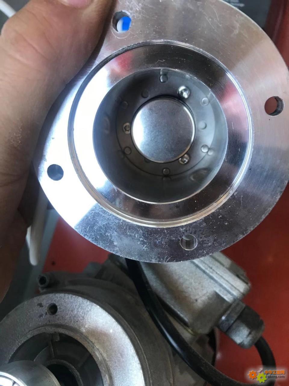

有谁见过这种类型的水泵

好奇 头一次见 淘宝也搜不到 这种叫什么类型水泵?有什么特点?
客户用来恒定流量供水用

齿轮泵

微型内啮合齿轮泵

齿轮泵,泵体上应该是有型号的。

齿轮转一圈的量是固定,能够恒定转速就是恒定流量的,楼主这个是普通交流马达,应该精度不高,高精度的一般都是用步进马达带的。

这个是常见的齿轮泵
看体积供水量不大啊!
这种效率高维修简单
但是寿命流量有点不怎么好!

谢谢各位 是齿轮泵 学习了

应该是粘稠液体,否则也不会用齿轮泵了,齿轮泵都是应用于流动性差的东西。

你确定这个泵用来泵水么,这个可是齿轮泵啊,除非你的泵那两个齿轮是特殊塑料做的,如果是铁做的估计不耐用啊
