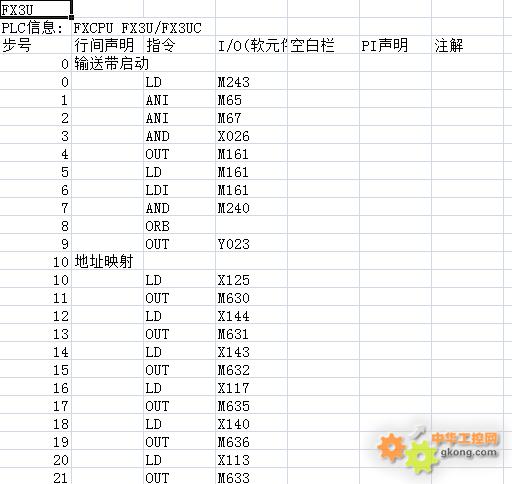

最近一个项目,相似的设备,一套FX3U,其他是FX5U的。
两个用的软件不一样,复制粘贴的操作不支持,又不愿意重写一遍。
试了一试,找到方法。
选中需要导出的程序名导出CSV格式的程序,然后再添加到新程序中导入该CSV文件,
可能有些系统软元件或指令不一样,核对一下即可。
CSV文件的格式如下:

可以用GX Works3软件选择打开其它格式的文件,选择之前的GX Works2格式的文件。

欧姆龙的plc还可以导入三菱的程序呢

work3可以直接转换
