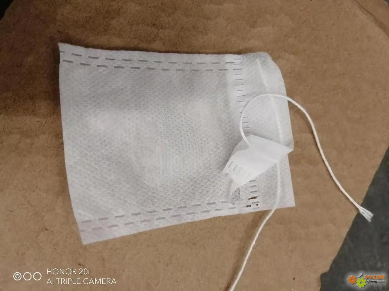

用到在用,但没有关注过它的设备及生产工艺过程。

这种茶包袋厚一些,我们尝试用家庭小型封口机试过,两者区别很大。

可以做成封切封开,但是现在就是封口的技术还没有头绪。温度过高,会出现黏刀,但是胶袋是散热快,热刀离开后胶袋马上出现收缩的状态,所以胶袋的封切简单一些。
