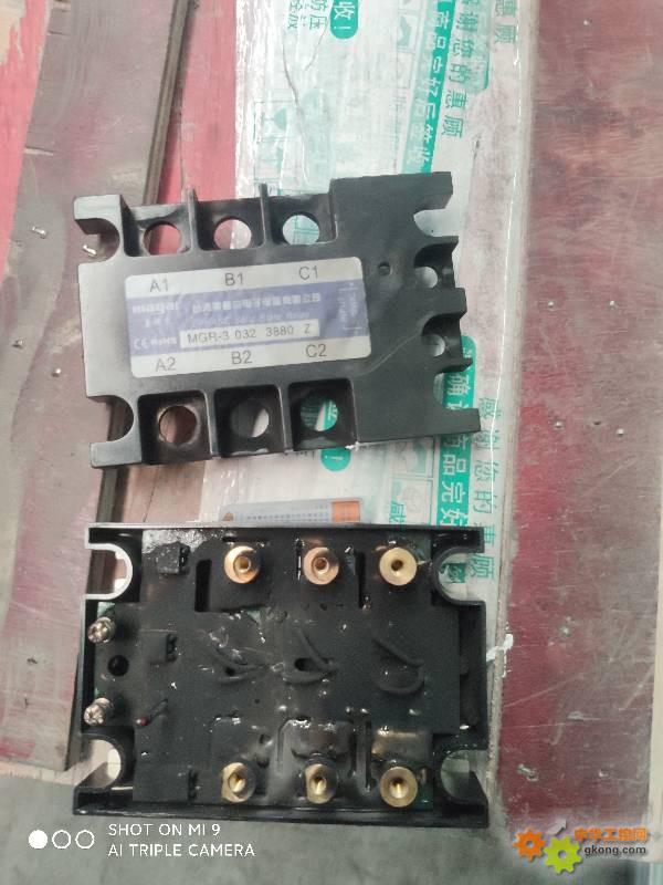

图上为80A固态继电器是用于功率为24KW水加热的加热管,散热片散热风扇都加了,水箱宽1米2高1米2,所以加热到一定温度时间挺长的,刚用上不到半小时直接就炸了,还是散热问题手摸固态继电器很烫,有什么办法能避免,请教下论坛里的大佬

给三相固态继电器底部增加一只铝制散热片,并在散热片侧面安装一只小型风扇向散热片内部吹风,这样才能降低固态的温度延长使用寿命。

固态继电器标80A 用在机器上只能取一半40A 这玩意虚标严重

24KW加热器,额定电压是多少的?
无论220还是380,80A的开关太小了。有散热器也不行的。

图片上的模块输入输出接口感觉有80A吗?起码买个正品100A以上的,这个玩意本来就很容易过热损坏

还是买个接触器好,24KW,60A或者65A就可以了

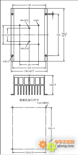

能发个散热“片”全照吗?

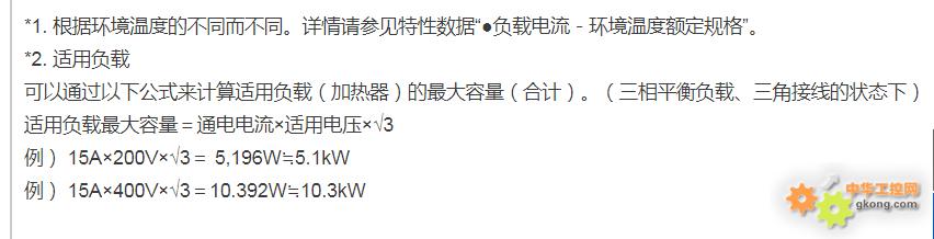

从80A角度看,可以到80*380*1.732=52.6KW
摘自某品牌加热用固态继电器
所以,使用的是否属于“加热用固态继电器”,再一个就是散热器,三相是否平衡,三相电压
这是45A加热用固态继电器使用的散热器图纸

24KW加热控制,直接上调功器,里面集成保险,散热风机等,直接连接温控器控温不好么

固态要放大容量来用,24KW加热系统,三相供电加热系统每相大概50A,太勉强了。一般选型需要放大约5倍的容量来选型,也就是200A以上。否则炸机的响声和概率是非常恐怖的。

以前在厂里做电工的时候 炉子经常炸固态 跟放鞭炮一样一样的 250A的 哈哈 怪吓人
