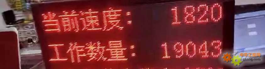

如题,MODBUS通信卡怎么样设置才能通过连接PLC的COM口,实现读取PLC的速度和数量实时数值呢!

也许描述的不够准确,如上图所示,怎么实现这个屏幕连接PLC,实时读取PLC里的数据,速度和数量!实时显示!LED屏的卡支持MODBUS协议!

这个屏做Modbus从站、PLC做Modbus主站,PLC把读取到的速度和数量值通过Modbus写功能码(06、16)实时写到屏幕控制器中。

发表于:2020/12/2 20:23:08
回复 #4楼 guanyumou
好的,非常感谢,我试一下!
