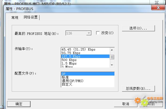

为了解决现场通信掉站问题,对西门子300系列PLC更改通信速率,由1.5Mbps改为187.5Kbps后,主站下面的从站全部通信失败,这是咋回事?(别的地方改过,一切正常)求大神赐教!

1、速度再改回去试试;2、PLC完整下载,并重新启动试试。

速率改回1.5Mbps后恢复正常,可是为啥改187.5Kbps不行呢

要改就要全部改

跟你带的从站有关系,其它未改,波特率不一致。。。

从站改了没?

回复 #3楼 xlian

从站里面就有一个触摸屏需要更改传输速率,其它的仅仅是通讯模块

我之前改过一个PLC控制区域,我只改了CPU的MPI/DP接口波特率,目前正常使用着,咋回事?

刚才我试了一下,更改CPU的MPI/DP接口通信速率,然后保存下载,从站会自动相应的更新,不需要单独更改
