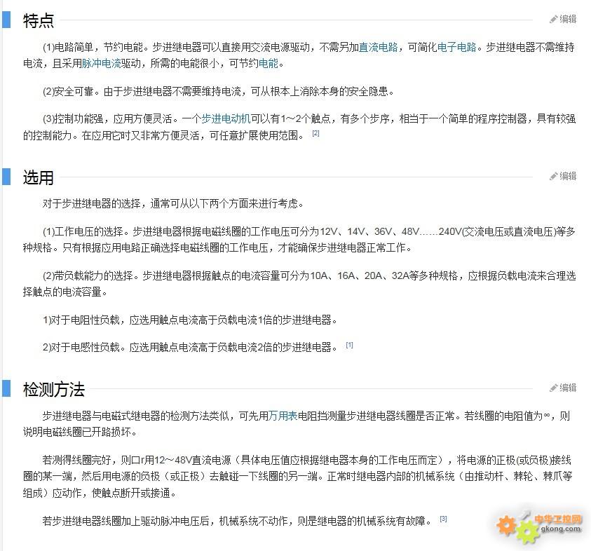

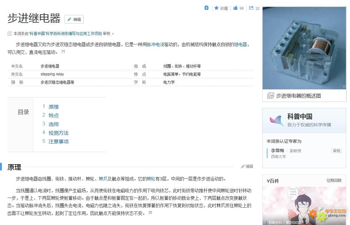

有听说过,但没见到过,刚刚看了一下原理,觉得跟磁保持继电器差不多。
大家一起学习

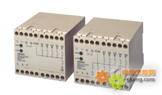

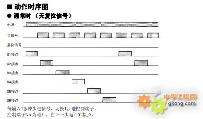

这个使用很简单
这个是欧姆龙的,应该是电子的,有6点和12点二种,电压之分供6个规格,有复位带记忆(10天),有故障报警
正常动作时序
适合泵控制和工序控制的步进式控制功能单元。售价大约1500
