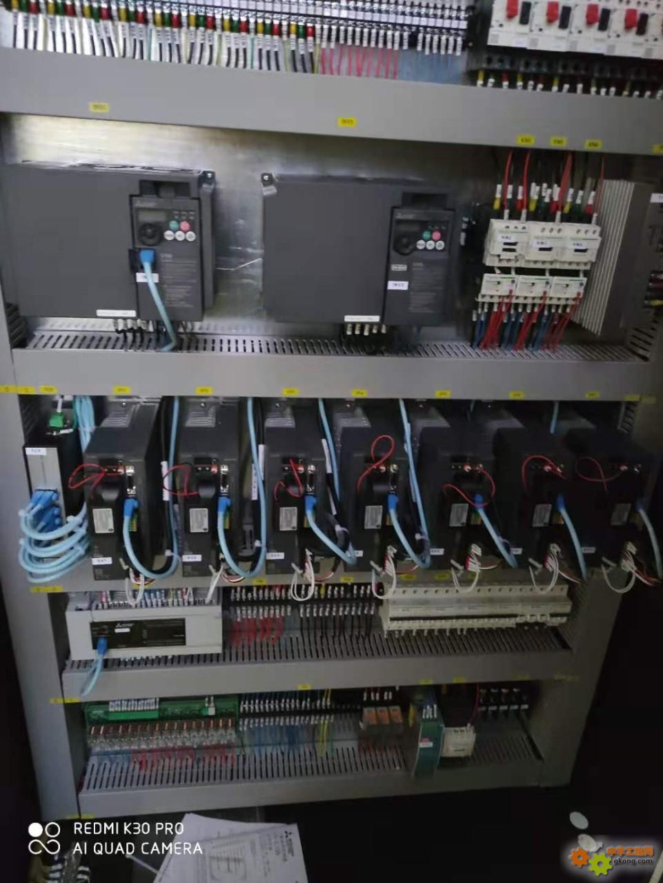

最近做的一台设备,PLC用的FX5U,7台MR-JE-C伺服CCLINK IEF BASIC通讯,
触摸屏PROFACE以太网通讯,变频器一台RS485变频器专用协议通讯,一台模拟量控制。
第一次用JE-C伺服,调通讯花了两三天点时间,现在感觉还不错,配线简单,可以支持16轴。
如果不是定位模块的价格贵了点省那几千块,还是B系列光纤的好用。
程序就不发了,机器还在做,资料给大家发下,找了好久查到的。

这个优点主要是成本低,模块通过光纤连接的使用方便些,性能更好。

光纤是JE-B驱动器,JE-C是普通网线,JE-A是普通屏蔽线连接

以下是引用高雅的雅在2020/12/2 14:18:37的发言:
现在还要多个MR-JET,支持Ethercat网络的。

回复 #6楼 fumz78
三菱居然有支持Ethercat网络??
这下子好多了,不知道三菱支持Ethercat网络的PLC啥时推出

支Ethercat 的PLC目前还没看到消息。
