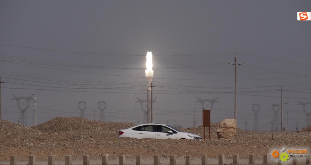

找个阴天试试照亮背阳楼道(地下室)
去阳关寻古路上看到的太阳能发电场,不理解望山怕死马的可以去体验一下,按指路牌开了一个多小时还见不到太阳矩阵板

回复 #2楼 蜀中之首
你这个莫非是传说中的太阳能熔盐发电??
那个好像是聚焦太阳能融化专用盐,然后通过换热器产生蒸汽驱动发电......
好像没有太阳能发电板滴——那个最亮的应该就是传说中的熔盐塔

回复 #4楼 高雅的雅
啥盐不清楚没机会品尝表情电视里介绍过
是反光板还应该带弧度聚焦,少打2字被误解太阳能板表情抱歉

发表于:2020/11/30 8:00:17
忘了说,这一天可以直视太阳,但还不属于阴天,我理解的阴天是不对时间就搞不清楚太阳位置分不清上午下午
