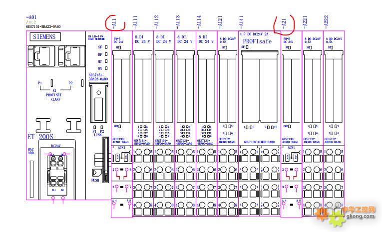

最近又搞一个新东西,远程分布式IO。我想用的西门子的ET200S系列,用了配置工具做了以下的配置。
现在我研究不明白的是这个东西怎么供电?
看手册上说,IO的端口模块需要24VDC供电。电源模块能给后续的背板供电(10A以下)。那我得给整个分布式IO供多少电?多少伏?
各位老大给指点指点?

我们这边的24V供电都是从一个大的开关电源出来的,然后经过空开或者过流保护器后再分给ET200S的电源模块,如果有安全模块的话,就要单独加个电源模块。

那应该怎么接线呢?外部供电的24V直接连接到接口模块上?
那电源模块的端子点有什么作用呢?需要连接外部电源么?还是说电源模块就是把背板总线的电引出来给IO模块用的?所有的电都是来自接口模块输入的24V?

多谢大佬的回答。看来还是得给电源模块供个电。

PM-E电源模块主要是分割、分配、管理电源的功能,他本身不提供电源,仔细看的的话,他的插接处针是塑料的,而信号模块插针是金属的。另外较新的产品,如有安全模块和非安全模块可以混装。
