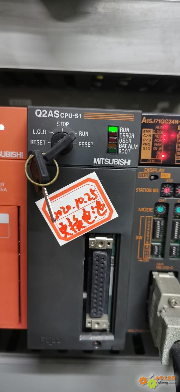

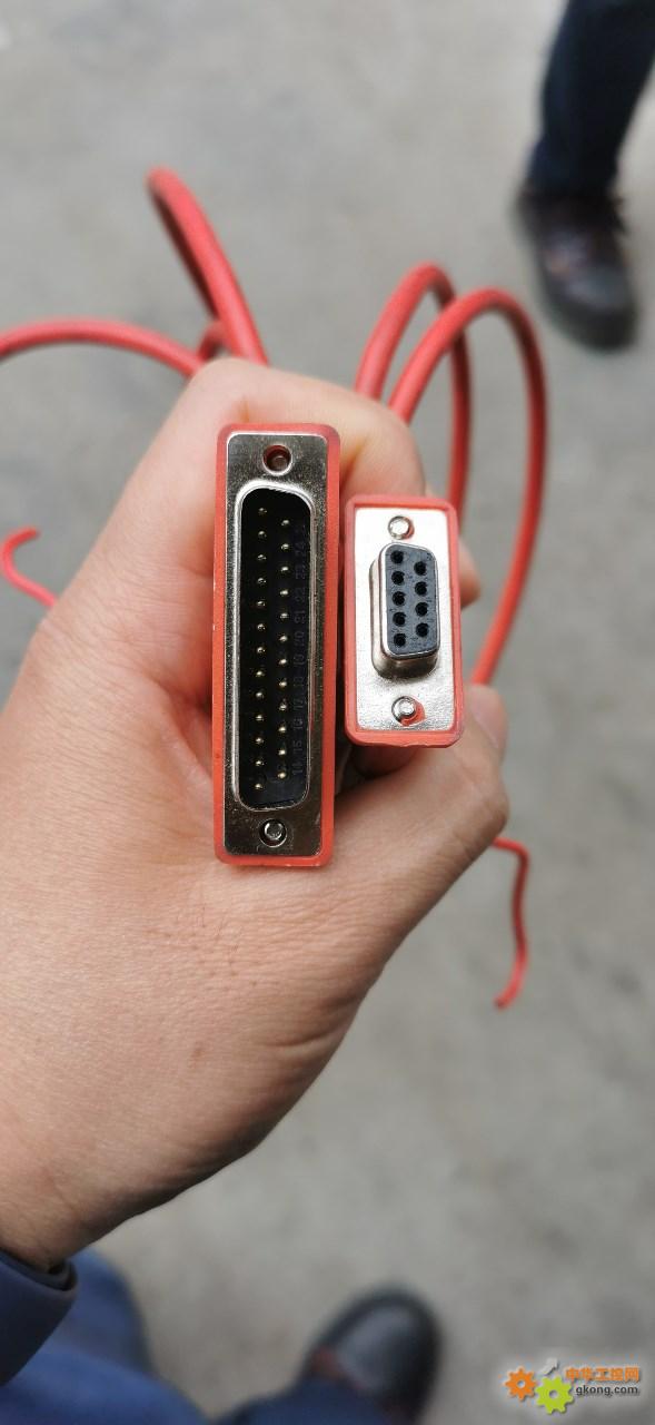

大家好

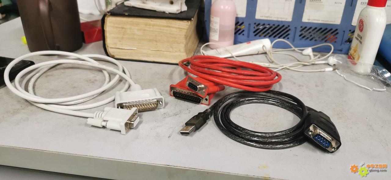

原来使用的编程线(红色)现在不能读取,但是打开原有的程序可以监测。
淘宝淘了根艾莫迅SC-09(白色)20块,也是可以监测不能读取。
我是使用USB转换接口连接的,两台电脑测试都不行。
问了三菱的朋友现在老的线不生产了。
找一根朋友们买来能够正常使用的品牌线,或者有没有朋友是自己制作的方便给个教程吗(材料型号和接线图)?
不胜感激!

会不会是USB转串口线的问题

回复 #2楼 YXBK
我使用USB转接线连接了LG的PLC,能够正常使用的。

不一定是线的问题。上个月遇到过一个 A2USH的,用串口电缆不能读取程序
用另外的电脑 USB转接器加上这条串口电缆就可以读写程序了。

用带光电隔离的;
