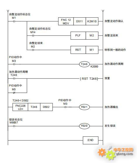

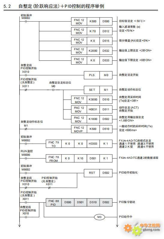

三菱plcPID自整定结束,是不是就可以加热控制温度了?我用手册上的程序测试怎么不行呢

自整定完成,用pid控制加热,不加热是怎么回事?大神解答

问题解决了没?不启用自整定情况下能正常加热吗?

我也遇到这个问题,本来可以正常加温的,自整定后,不能加温了.只有在自整定时才会加温
