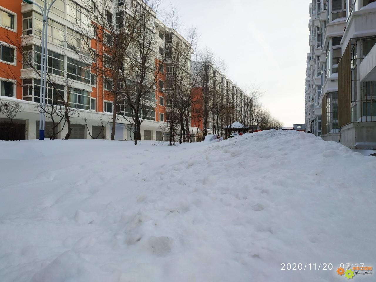

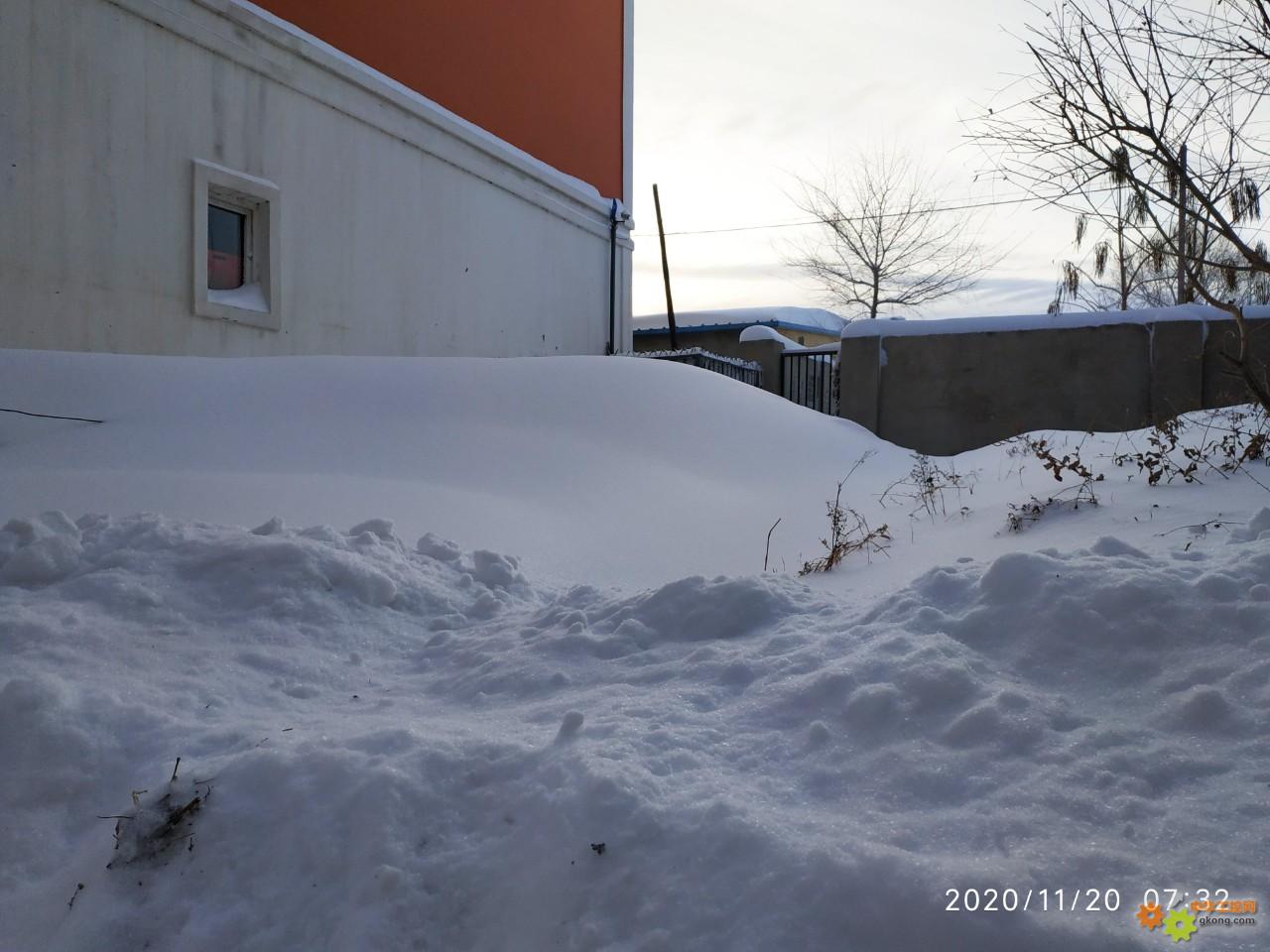

看下 这第一场雪到底有多大

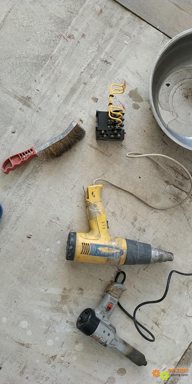

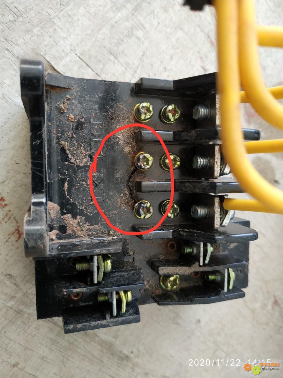

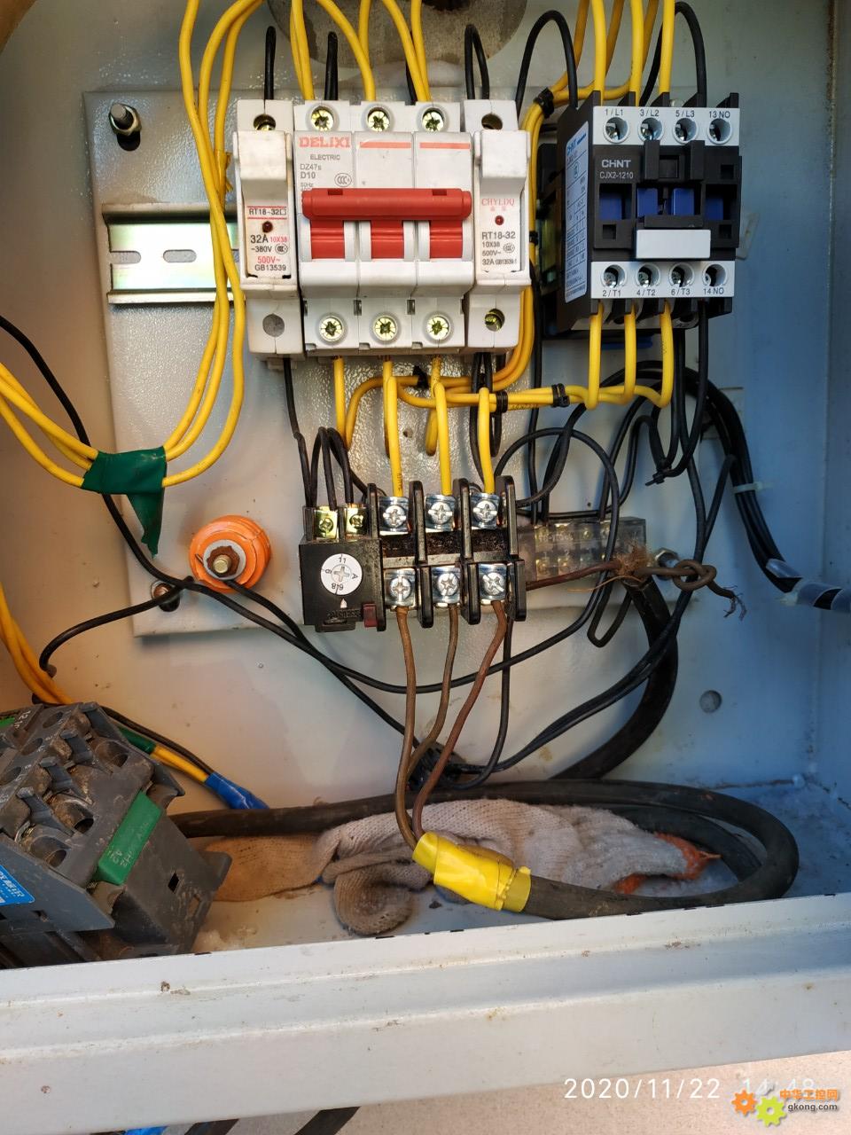

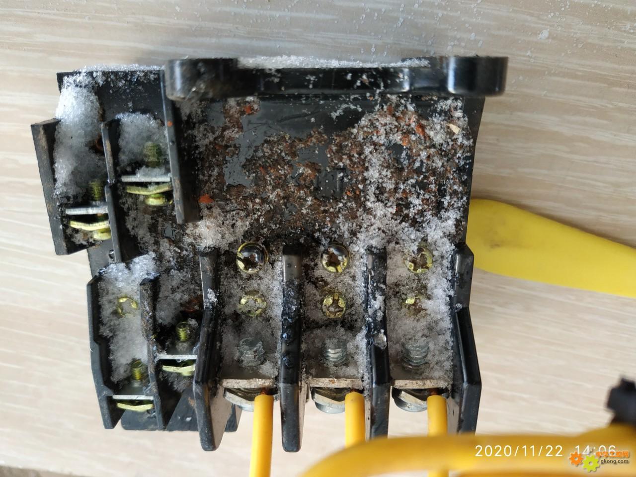

暴风雪后对小区内遭到风雪侵袭的强排系统进行了检修 接触器被冻住吸不动线圈坏了
更换后又发现输出端 相间打火
清理后烘干继续服役 开始排污
