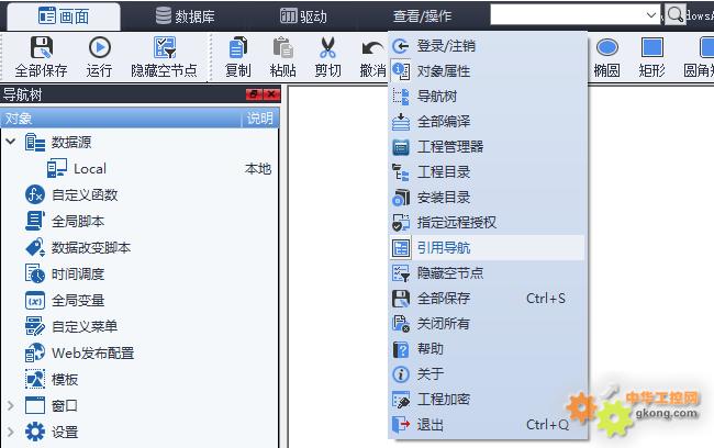

在组态大型工程时,会使用很多变量。有时需要对变量的使用情况进行查看,如查看某一变量在哪些脚本中、哪些画面中或哪些图形对象中使用。通过查看脚本来掌握变量的引用情况以及对象位置十分困难。为此,跨平台实时数据库为用户提供了引用导航功能。用户可通过变量引用导航就查看这些情况。在删除变量或对象前,建议用户先通过引用导航查看变量或对象的引用情况,以便删除无用的动画链接或脚本,再行删除。
引用导航位于开发系统菜单栏“查看/操作”下,如下所示。
引用导航
点击“引用导航”弹出如下所示“选择”对话框。用户可在“选择”对话框内查看数据库点、全局、窗口内有关对象与变量的引用信息。

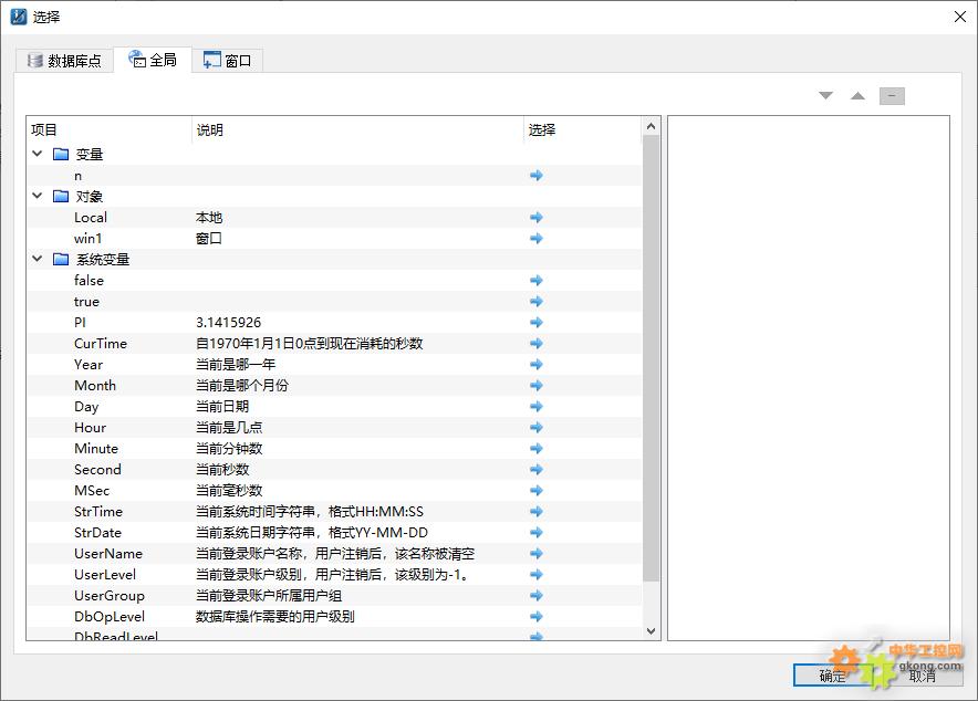

选择-全局选项卡
全局选项卡下包括变量(全局变量)、对象(数据源名称、窗口名称、自定义菜单名称)以及系统变量,用户可在此处查看相应信息的被引用情况。
选择-全局选项卡
用户可在此处查看当前打开窗口中所有变量及对象的被引用情况。
注:未选择窗口的情况下,选择-窗口对话框默认打开上一次查看的窗口。

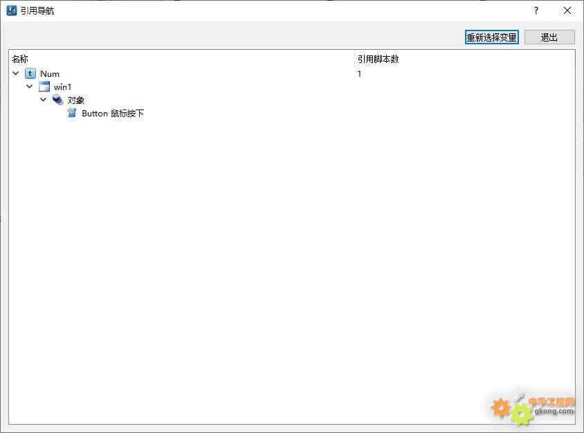

示例
在窗口win1创建名为move的窗口整型变量,在win1中绘制一按钮,做垂直移动动画关联此变量,在引用导航下查询窗口变量move,效果如下所示。
窗口变量导航
脚本引用次数:当前选中对象被引用的次数。
重新选择变量:即返回上一级目录重新选择对象进行查看,不关闭引用导航选择对话框。
退出:结束查看对象引用,点击关闭全部。
