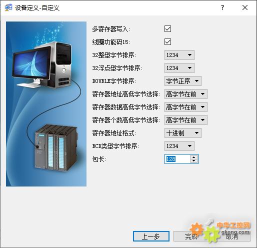

设备定义-自定义对话框,使用默认设置即可。
设备定义-自定义对话框

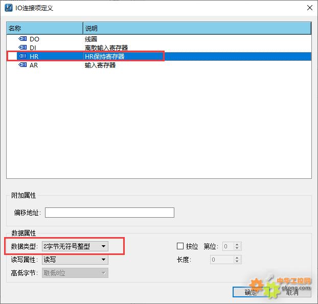

新建模拟点 a1,在“连接”选项卡中点击“增加”,“设备/数据源”选择刚建立的MODBUS,双击“连接项”,在I/O连接项定义对话框中,选择HR保持寄存器,数据类型选择2字节无符号整形。
I/O连接项定义对话框
上述组态完成后,保存即可。

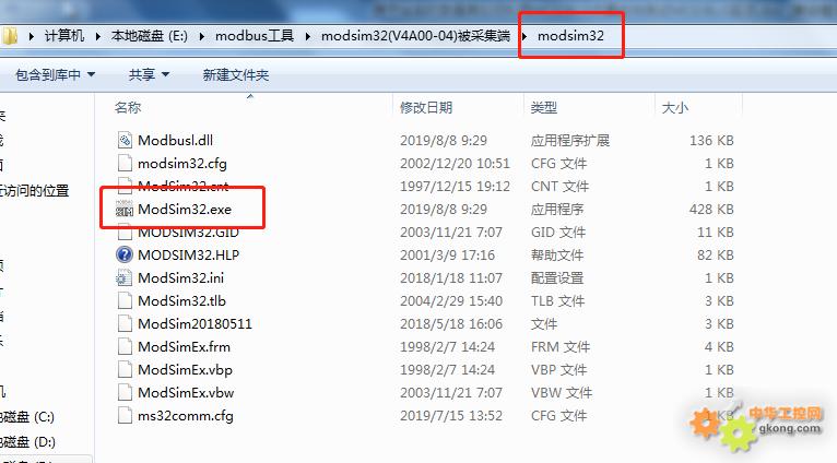

二、设置MODBUS仿真软件
使用MODBUS仿真软件ModSim32,双击运行modsim32.exe。

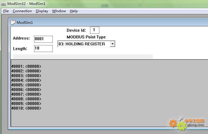

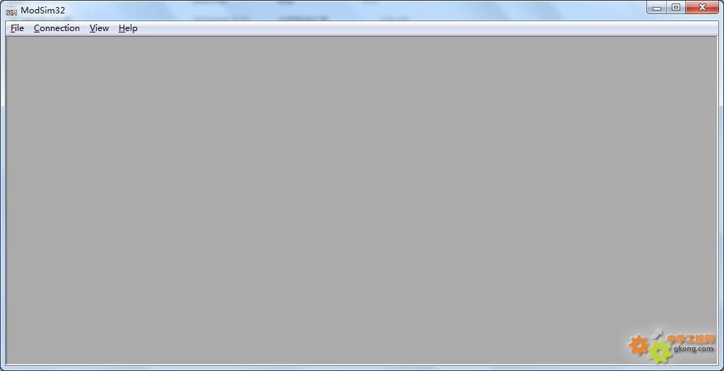

MODBUS仿真软件ModSim32
ModSim32
依次点击file-new,新建ModSim仿真工程,Length输入10。
ModSim仿真工程

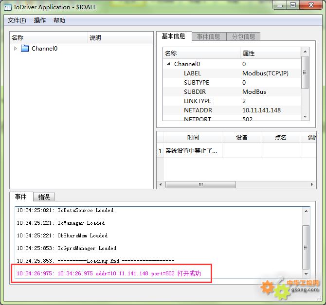

运行组态好的工程,双击任务栏右下角的I/O管理器,查看驱动连接状态。
驱动连接成功

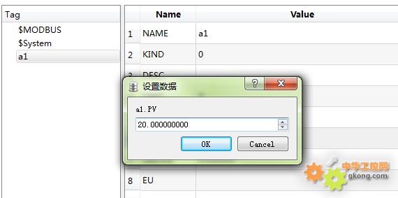

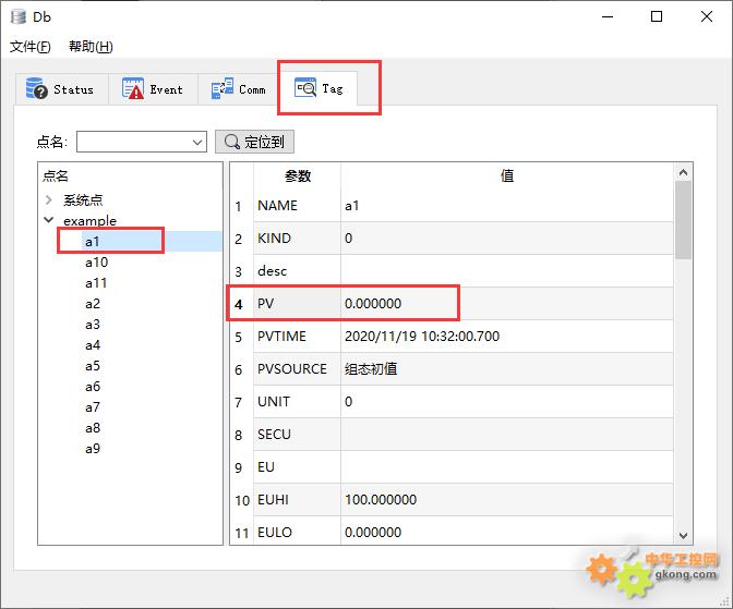

双击任务栏右下角的DB管理器,切换至“tag”选项卡,双击“PV”行,输入数值。
使用DB管理器下置数据

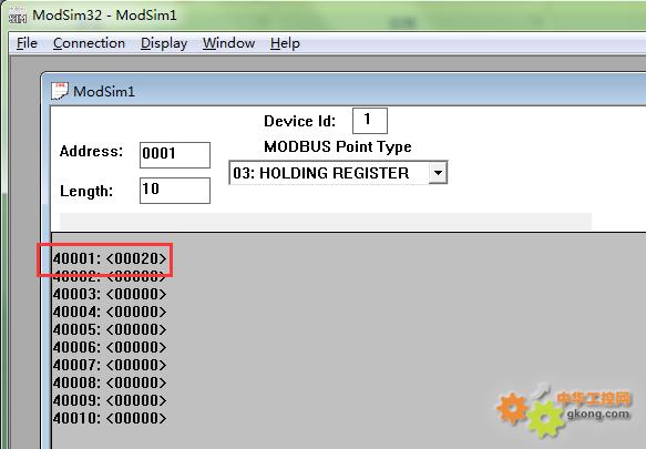

打开ModSim32窗口,查看寄存器中数据。
数据下置成功

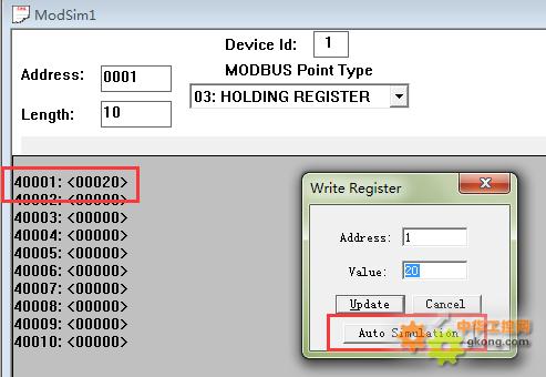

双击Modsim工程40001位,点击“Auto Simulation”按钮,使Modsim产生数据。
勾选Enabled
以上设置表示每秒产生一个0-32767范围内的随机数
打开DB管理器,查看模拟点a1的PV采集状态。
采集正常
