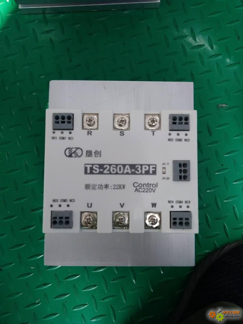

楼主这是新车间啊?
地面好干净啊!
无触点的原理是什么?

这个配件价格不便宜,好处是电控柜可以做到简洁明了

难道不是固态继电器?
如果是固态继电器换了个名字的话,建议不要使用在原来使用接触器的场合。如果非要用,还是要在前端加一个接触器。
因为接触器断电时,负载是完全没有电的。
但固态继电器不同,有可能一旦导通,则可能存在不完全关断的情况

以下是引用liuyang7946在2020/11/17 21:33:40的发言:
难道不是固态继电器?
因为接触器断电时,负载是完全没有电的。
和普通固态继电器还是有区别的
可以说是三相固态继电器,内部有控制,比用三个单相固态贵很多。

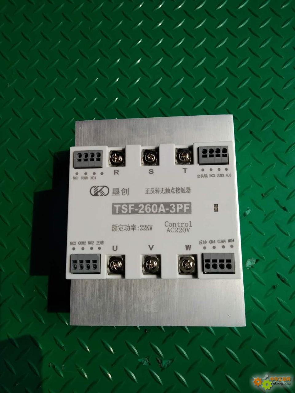

回复 #3楼 liuyang7946
无触点接触器主要是用在行车上的!大功率的接触器在行车上频繁启动,停止,非常容易造成触点烧毁!所以使用无触点接触器!但是无触点接触器价格贵,占地方也比较大!其实接触器不大,就是散热器非常大!

无触点接触器实际上就是固态继电器的演化!它的优点是没有触点,不产生火花,控制电压范围宽。但是凡事都有利有弊。选择它是有要求的,由其是功率要求。并且要做好防热。另外它不像普通的有触点接接触器那样即有常开,也有常闭,双向控制。安装灵便,任意加装辅助触点。但普通接触器,在我小的时候,触点全是银的,而现在已经看不见银的了,全是铜的。所以容易粘连。不是科学越来越落后,而是为了节约成本,恐怕只有中国产品是这样子,现在不敢想像的是:连电机、变压器都出现了铝漆包线。第一次看见铝漆包线变压器时,我惊呆了。简直不敢想象!
铝漆包线会造成功率不足,发热等。

质量可靠的话还是挺耐用的,这种无触点三相正反转固态开关看其它厂家用过,个头跟楼主图中80A的一样大,控制2.2kW的电机,频繁正反转,10来年也没有坏过一个。
不过看楼主这个80A才这么大一点散热器,够呛!
