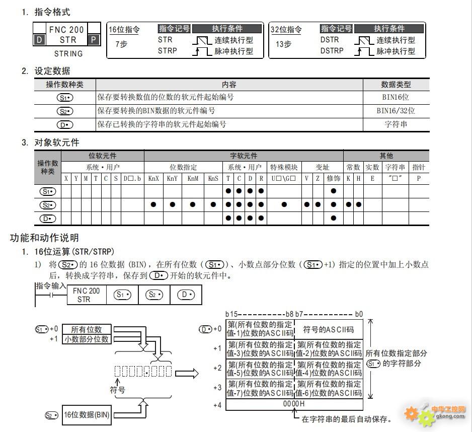

三菱QPLC,怎么将数字转字符串。假如D0数字为十进制12345678,要将其转化为字符串“12345678”.存到D10开始的地址。正常转换成功的话,D10-D14依次得到字符串“12”,“34”,“56”,“78”。现在我只能将数字依次除10的7次方,再将余数除10的6次方,依次。。。,然后算出的商就是单个数字。但是这样的话只能得到字符串“1”,“2”,“3”,“4”,“5”,“6”,“7”,“8”。这样显然不行。这是在知道字符串长度的情况下,假如字符串的长度不一定,若是是9位,10位,或4位。又应该怎么弄。反过来,要将数字12345678转化为字符串“12345678”。又应该怎么弄。本人菜鸟,希望得到各位大神的指点。

FX3U有个STR指令用来转换的,Q系列没用过不清楚。

以下是引用YXBK在2020/11/16 20:16:23的发言:
Q系列使用同样指令。

发表于:2020/11/17 21:50:32
那个指令我试过了,一试PLC报警。不不知道原因出在哪里。

发表于:2020/11/18 5:56:25
以下是引用jxgan2004在2020/11/17 21:50:32的发言:
你需要贴出程序以及PLC的报警代码。
