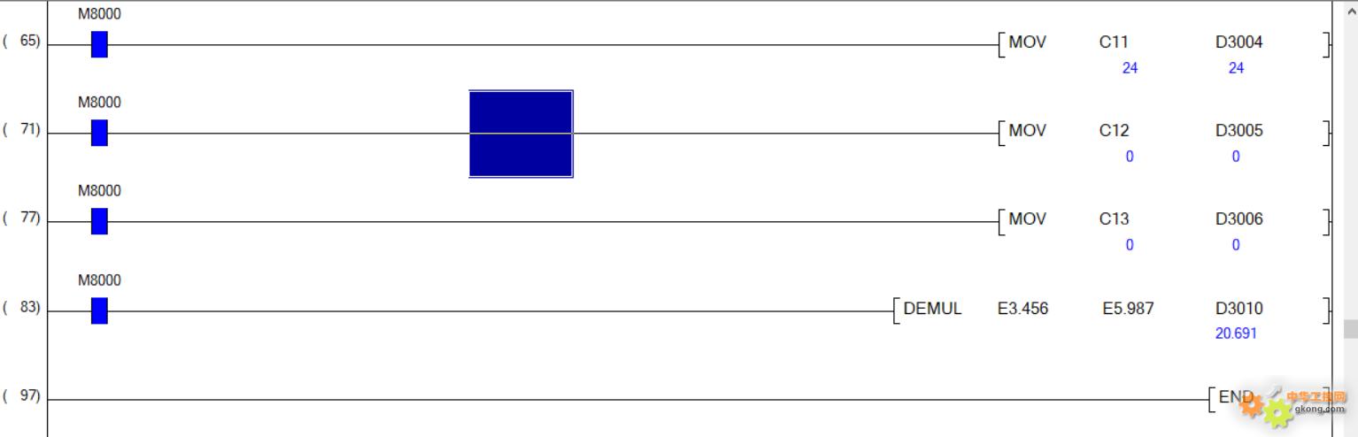

因为手里没有三菱plc的硬件。
现在电脑上可以模拟运行plc的程序,想看看和其他设备通讯有没有问题,请问可以实现吗?把电脑当做一个plc来运行

模拟启动后
点击   调试
再点  模拟不支持的指令
大家一起学习

发表于:2020/11/16 16:46:58
GX WORKS2做的测试
