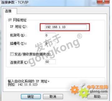

(3)再回到变量管理器中,右键点击“TCP/IP”,选择“新建连接”,在 TCP/IP 选项下会生成一个名为 NewConnection_1 的新连接选项,右键单击“NewConnection_1”,在弹出的菜单中选择“连接参数”
10447
大连德嘉工控WB 版主
文章数:2263
年度积分:1184
历史总积分:10447
注册时间:2018/5/31
发表于:2020/11/13 17:32:51
(4)在弹出的对话框中填写该以太网转换器的 IP 地址192.168.1.10
