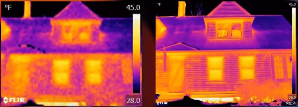

  05 热像仪选择不当
  我们之所以把这一问题放到最后,是因为这似乎是新接触该项技术的用户易犯的最大错误。从长远来看,这可能让您付出高得多的代价。当然,人们购买热像仪时很容易只看价格,但是并非所有红外热像仪都是一样的,分辨率就是一个很好的例子。在检测建筑外围结构时,热像仪分辨率不够意味着您可能遗漏较小的隔热层裂缝或漏风区域。
  这两张同一房屋的热图像是使用两台不同的红外热像仪拍摄的。左侧是80×60的阵列,右侧是640×480,更多像素意味着在检测较小但重要的温差时能显示更多细节
  如果您的应用是室外电力,较高分辨率极为重要。左侧图像是利用带广角镜头的80×60探测器阵列检测的结果。右侧图像是利用带标准镜头、分辨率为1024×768的系统检测的结果。我们在一张图像中可以清楚地看到问题,但是另一张就不行。
