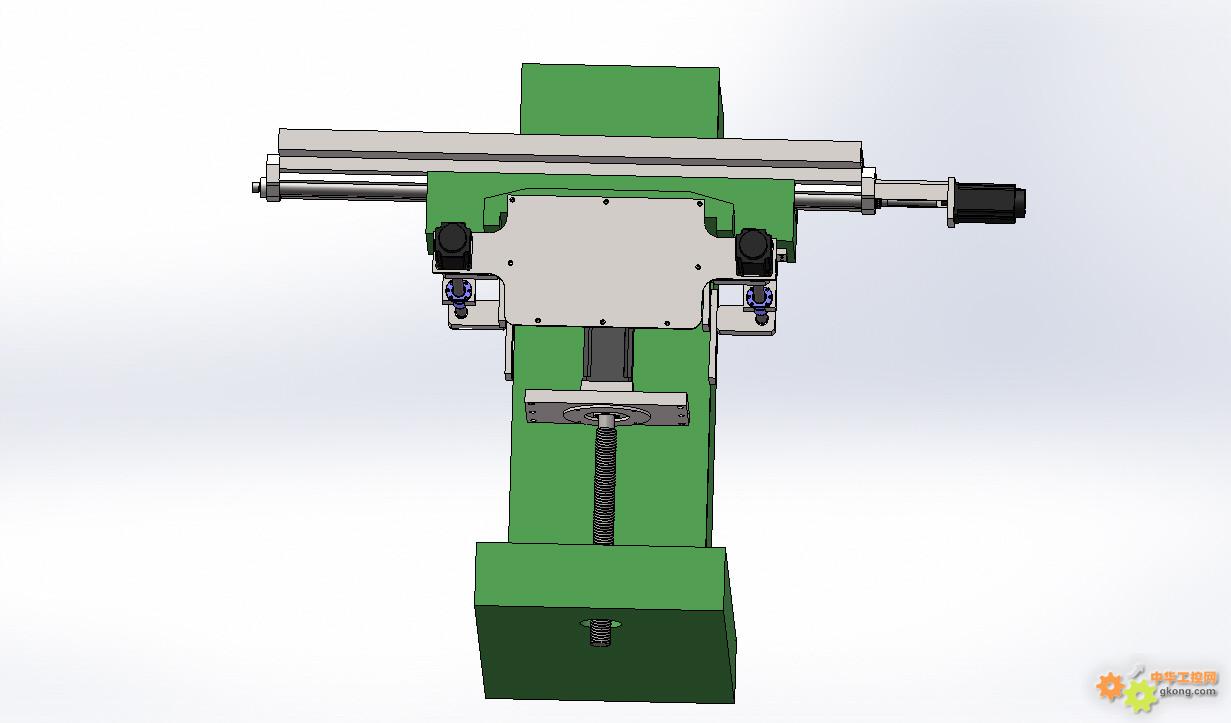

龙门双Y轴同步什么方案靠谱

#10楼
回复 #8楼 麦子zCtIvOcd
这是台达的技术发给我的,一个驱动拖三个伺服
说PLC需要支持差分 差分暂时还不知道什么意思

发表于:2020/11/11 19:00:46
#11楼
简单粗暴:—条硬轴。
为何搞到这么复杂?没条件?
[此贴子已经被作者于2020/11/11 19:01:16编辑过]

发表于:2020/11/12 8:03:22
#12楼
龙门双驱最好是在伺服驱动器上面做

发表于:2020/11/12 8:22:32
#13楼
回复 #10楼 1831351644
台达也可以啊,A2系列伺服带龙门功能的。

发表于:2020/11/12 9:20:12
#14楼
台达A2和A3系列都行,看你的精度要求,A3的响应频宽更高,整定时间更短

发表于:2020/11/12 9:36:40
#15楼
精度要求不高的话,俩Y轴缸体中间加连杆,只用一台伺服驱动就行了

发表于:2020/11/12 21:53:08
#16楼
好的 谢谢大家,我今天去东莞参观车床展览,了解到现在龙门方案都很成熟了,大家说的都可以。是我白担心了

发表于:2020/11/12 23:29:46
#17楼
我实在不知这种技术咋做的,明明机械做同步特别简单,为何要做麻烦的电气同步

发表于:2020/11/13 8:18:43
#18楼
一个脉冲口控制两台驱动就没啥问题。
这是我们普通铣床改造数控铣床,刚做的,就是两台电机用一个脉冲输出口控制,这是用的步进电机。

发表于:2020/11/15 20:19:44
#19楼
用一路脉冲怕不靠谱就淘宝买个 同步脉冲分配器 几十块钱
