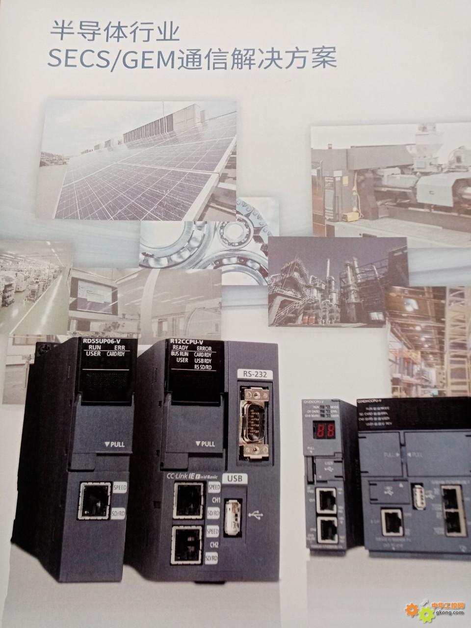

论坛各位大佬有接触过这个协议吗?今天去谈方案客户给了一段话:如果有这些的需求话,就需要secs/gem协议secs/gem协议是半导体EAP的通用标准协议,如果是新设备购买的话,可以提出这个要求,请设备供应商协助升级改造的。最好不要使用读取PLC的方式,因为这样去做Recipe的管理、预警、控制等都不好做,而且做法也不标准。我这边该怎么去做,之前没接触过这些,请求各位帮帮忙

用三菱R系列CPU,有专用的模块,只是价格不便宜
从正规代理商处购买,三菱可以提供调试支持。

RD55UP06-V -BZ15 。

前几个月从三菱拿过一个这个模块给客户测试,客户一直还没用,要等到他们的设备完全做好,后面需要再加上这个模块测试

前几天拿到的宣传资料
