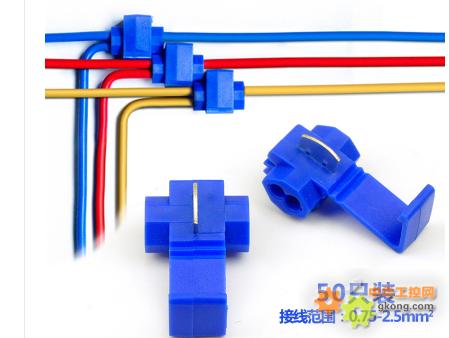

这种接线端子用来接驳软线,总是会发生少部分导线断线,有用过的吗?实际发热怎样?十年内能否安全运行?

这种买了点, 试了一下, 不好用.

用样品解剖看看是怎样的接线方式不就明白了

这种接头小电流的用用还是可以的

十年怕还是有些难度!

这是穿刺接线端子,见过有用的,但总感觉不靠谱。

并线器,十年就难保证了,临时还行吧,把皮破开一点,直接并线,然后上焊锡吧,起码放心使用

用在多股线上?
看看工作原理也就不会用了表情

它是为单股线而生,可靠性还是可以信任的
欧姆龙原来有款继电器座(灰色)内部连线就是这样的原理,如果不是太自大,估计还不会停产。
