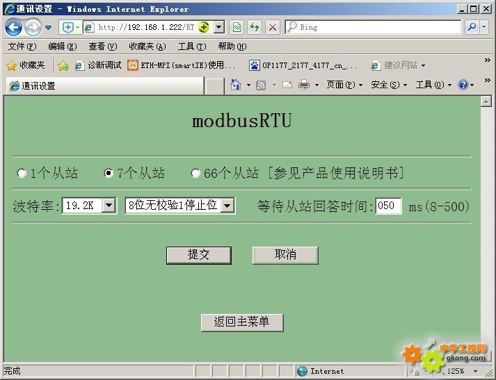

五、设置简单
只要将从站个数、设备的波特率、数据位、校验方式填入就完成了转换器的设置工作。
具体过程如下:
用网线把转换器和电脑连接,在电脑的IE浏览器地址栏中直接键入192.168.10 ,然后回车键
