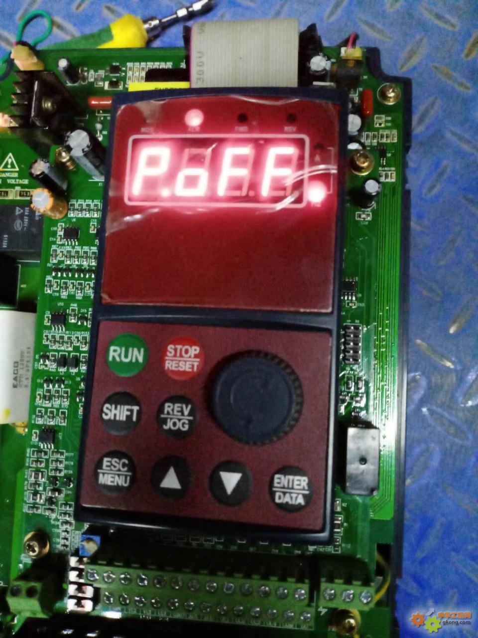

上电显示0,按键全无反应,P+电压正常,24V  10V正常,求助!!!

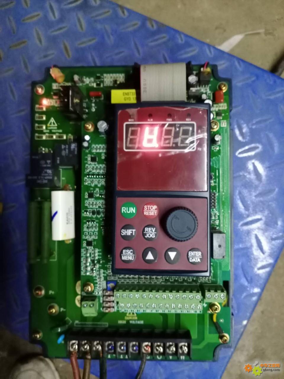

上电显示第一张图片,断电显示第二张图片,

回复 #1楼 背包客无尘
自检不通过,变频器肯等有问题,你先把电解电容都换了试试

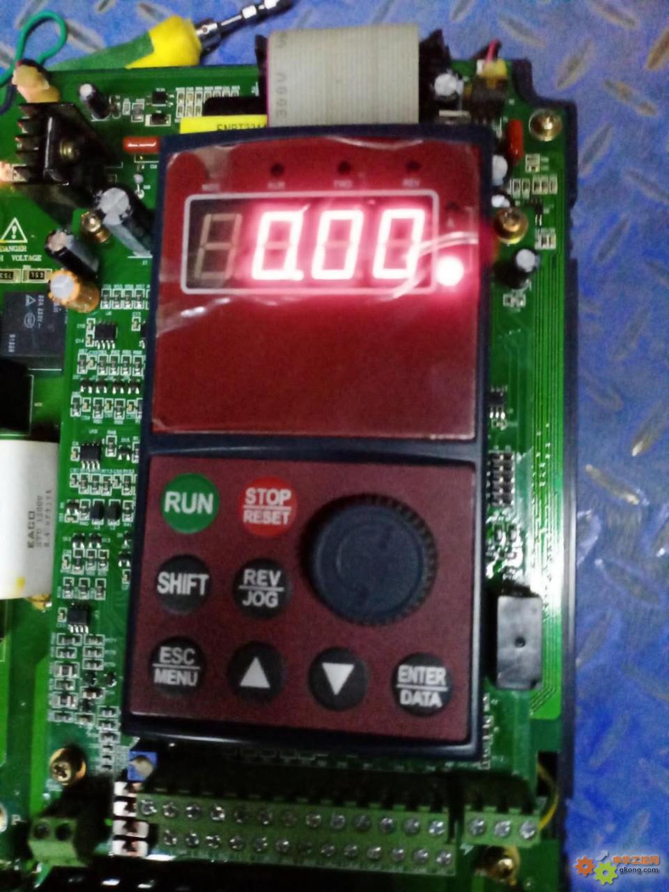

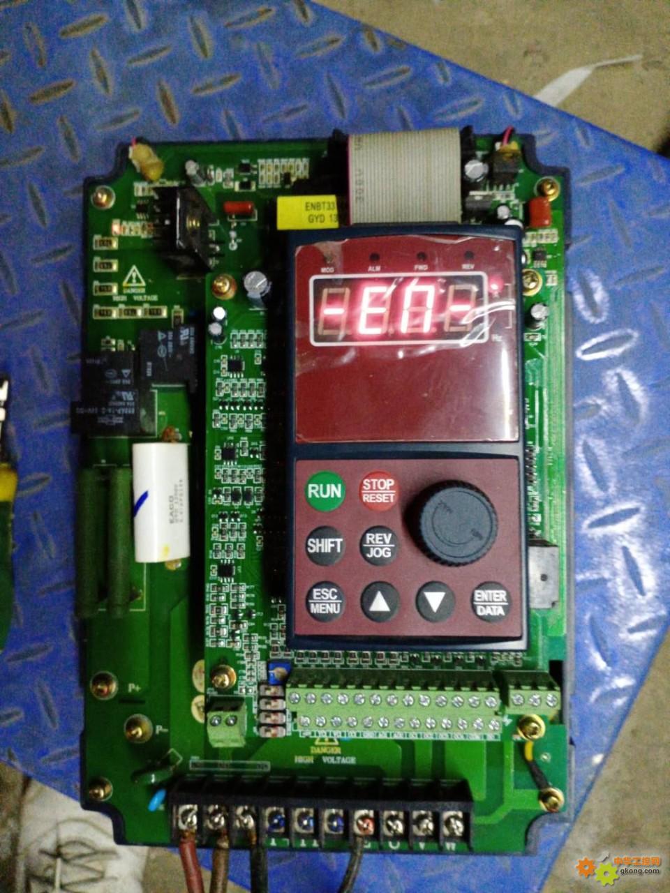

电容全部换完,上电显示图1,断电显示图2,按键还是没有反应。

发表于:2020/11/8 17:51:01
回复 #2楼 木头人EZxznU

发表于:2020/11/8 19:57:50
确定键盘是好的吗?  这个键盘是碳膜的 特别容易坏

回复 #5楼 三哥好
键盘测量过没有问题

回复 #4楼 背包客无尘
上电显示000断电显示POFF这都正常的啊,你的按键没反应具体指什么呢

回复 #7楼 木头人EZxznU
各个功能键度无法选择

发表于:2020/11/13 11:43:03
检查按键是否正常,换了电容后显示的状态是对的。
