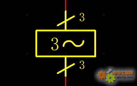

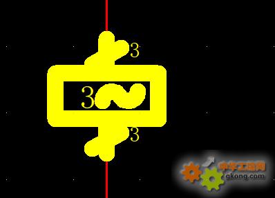

eplan 页比例调大以后符号变得很粗  比如1:1的时候符号很好看,1:10的时候符号就变得线条很粗。怎么解决

发表于:2020/11/7 8:23:49
设置符号层线条粗细

回复 #2楼 gk_0
请问是在层管理吗?
