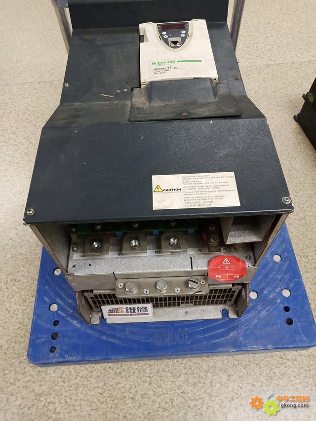

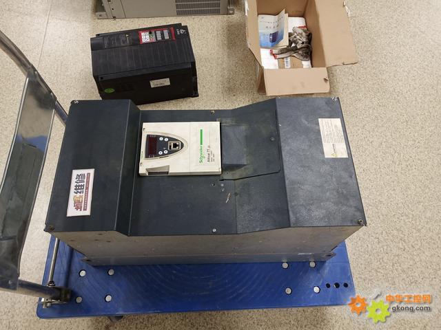

耐德变频器在市面上比较常见品牌之一,变频器适用的范围相当广泛。过电流故障时变频器在日常工作中发生的,施耐德ATV71变频器过电流显示OCF故障代码,过电流故障的原理是变频器内部的电流互感器检测到超过额定电流规定上限。
施耐德ATV71变频器过电流故障维修原因:
①变频器负载过大或者变频器电机出现机械堵转情况;
②变频器运行时控制电机的接触器出现启停;
③变频器的参数设置出错误;
④变频器内部电流互感器出现损坏。
施耐德ATV71变频器过电流故障维修措施:
一、检查变频器的负载及机械连接情况;
二、对电机接触器控制功能进行重新设定;
三、参考电机铭牌对电机参数进行优化或重新设定;
四、保证电机参数的正确性,在电机冷却状态下进行自我调整;
五、测量变频器内部的测量板及电源板上的LED5及6指示灯电源、及互感器±15/24V电源及输出电压是否正常。
