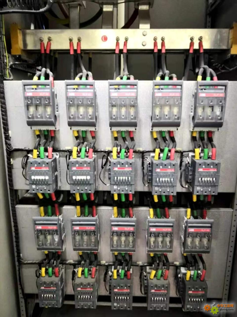

德力西的空开这么差?佛山这边很多配电柜都是用德力西的配件哦

不是断路器的锅!!!
选型失败,或者配置失败,无功补偿的一个特点,就是温度高,电流大,并且不可控,长时间频繁投入电容器,使用寿命短,尤其是大容量的补偿电容器。必须加装熔断器,否则后患无穷,另外补偿柜制作工艺差劲。

这两个柜子,安装有些年头了,里面的好多电容都是坏的,把这个柜子里面好的电容拆掉,另外一个柜子里面两个并用,把这个柜子先不用了,
2647
55366318
文章数:709
历史总积分:2647
注册时间:2013/5/24
发表于:2020/11/5 11:22:02
#13楼
现在的功率因数0.9左右,整个复杂,大概1.3kA

#16楼
关键点是短路电流的保护不匹配,看了下图片,微断的短路分断能力是4500A,柜子已经很残旧了,电容老化了内部极易短路,换额定短路分断能力(Icn)大的微断或Icn几十KA级别的熔断器吧

这一看就是设计的问题,电容上面要用熔断器
