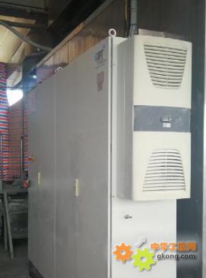

受制于工作现场环境的要求,变频器需要安装在密闭电箱中,散热问题怎么解决比较好?

机柜空调,要求不高的环境也可以采用台达变频器“穿墙安装”的模式把散热器安装在柜外。

用机柜空调,价格也不是很贵,1000多的都有

要看多大的功率的变频器,现场环境温度与变频器的参数进行对比。然后在采取一些措施比较好一点。

我是直接上水冷变频器(德国大多数柜子都是水冷伺服、水冷变频器,最起码也是水冷空调)
某食品厂的面包烘烤线控制柜

回复 #5楼 蜀中之首
烤面包都这么高端了吗!

水冷,比较靠谱。其它的都会有或多或少的问题,不好办吧?特别是结露。穿墙式如果满足需求,也不错。
