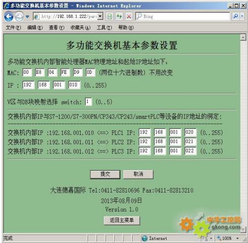

1.进入交换机后门地址,然后将对应的200SMART PLC的IP填入PLC1中,如192.168.1.20,然后交换机默认IP为192.168.1.10,这里相当于做一个地址映射,上位机KEPServer访问的设备IP就应该是访问交换机的IP了

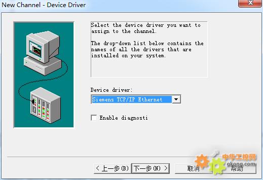

2.KEPServer设备驱动选择西门子以太网驱动

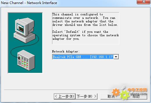

3.网卡适配器选择默认本地网卡

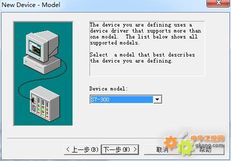

5.然后在添加一个新的设备,设备类型选用S7-300

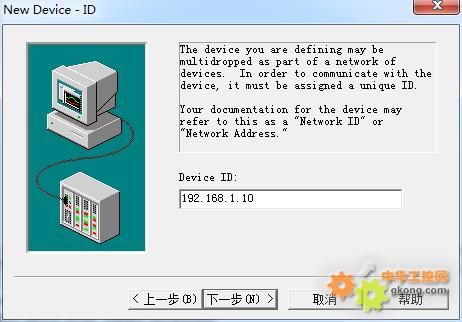

6.IP地址填交换机的IP:192.168.1.10即可

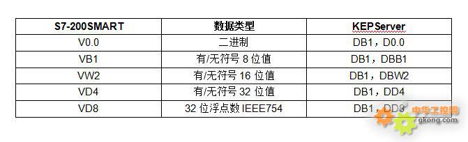

7.其余只需下一步,默认即可,然后即可建立Tag,注意200smart 里面的I、Q、M与KEPServer是一一对应的,然后V区与DB1的数据对应,举例如下:
