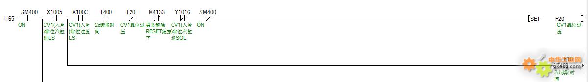

别处看到这段程序没懂,有师傅能解释一下吗!

SM400后加LDI SM400 是啥意思?

作用等同于SM401,常OFF。
作用是使得当前程序段无效,且不想删除当前程序段,用于调试。

同一个触点常开和常闭串在一起的永远都无法导通,一般就代表这段程序先不用,但也不删掉,等以后要用了,再删去一个点。

懒得删程序,直接常OFF断执行了。

没这么玄乎,就是这段程序不用了,先留着,不删除,万一后面要用的话,直接拿掉SM400取反的点就好了,不要帕拉帕拉从新写

调试用的,删了万一要恢复也方便。
当你开发的设备,被他人申请了专利,你要证明这程序是你开发的时候,类似的程序(看起来可以删除的程序)就有用了
