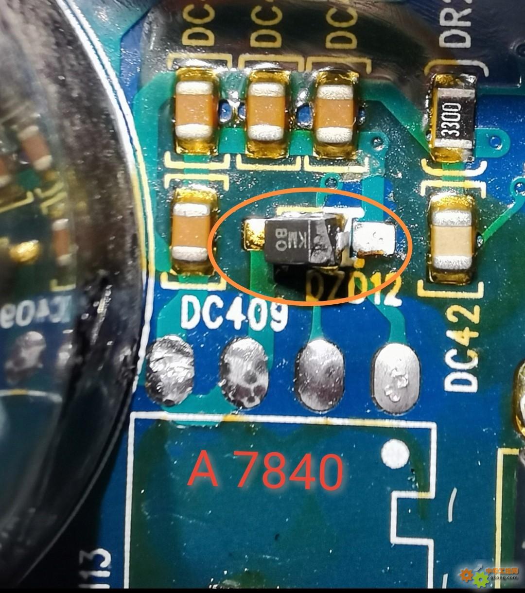

台达A2伺服电压检测电路的检测光耦A7840的输入侧电压1.76V,A7840脚有个稳压管吧?丝印KM BO是5.1V吗?

DDZ5V1BSF-7 丝印KM SOD323贴片封装 稳压二极管 5.1V 0.5W

电压5.1V是不是说明没坏?

这是个5.1v稳压管,电压测出5.1v说明管子是好的
