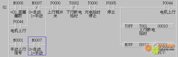

哪有那么复杂,如果按照你说的自动、手动、复位各写一段,那以前继电器控制的电梯中继电器数量,还要用上千个?
可以直接混写在一起,启动部分,自动、手动并联,公共停止部分串联,被执行元件靠右,如下图所示:

发表于:2020/10/31 13:47:38
回复 #4楼 pan_xiansheng
LS这么好用吗

发表于:2020/10/31 15:48:27
LS的说不上什么好用,比不上台达、三菱、西门子,只能说能用。

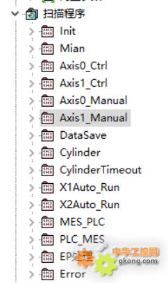

发表于:2020/10/31 17:07:39
我一般 是这样按功能来分的
