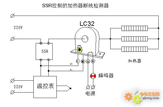

我有个三相的固态(可接零线那种),接了6个加热器(每相接2个),头次运行时漏电跳闸,经检查是有组加热器绝缘电阻低导致,后面拆了这个加热器继续运行,再后来发现温度一直上升,排查到是曾经坏过加热器的这组触头常通造成的,所以就有了标题的疑问。以前用单相固态多,也有过加热管漏电情况,但不会说损坏到加热器。就不知这次是巧合还是其他原因?

如果漏电严重,本身负载电流加上漏电电流超过其额定电流,就会烧坏,个人观点。

这个我碰到过,加热管烧坏漏电超过固态额定电流,坏过好几个固态。

堵在漏电,坏驱动模块的可能性很大。尤其是对地漏电,没有快速熔断器保护,模块过电流坏的几率很大。

装一个加热器断线报警器 就能及时发现问题

加热管漏电造成固态损坏实际应用中不算多见,一个极端的状况是加热管线路对地短路,并在没有快速熔断器保护这就难说了,通常大功率的固态或调功器的保护还是比较完善的,小功率的故障有各个表现,有炸鸡的,有短路的,归根到底就是看是否有快速熔断器保护
