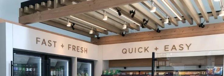

  这个小型市场便利店位于加州圣安娜,里面摆满各种实用的便利产品,如零食、苏打水和饮用水,还配有基本必需品,像肥皂、卫生产品和牛奶。AWM 营销总监Kaitlyn Kempiak透露:“我们开业的时候,第一个卖出的产品是卫生纸。”

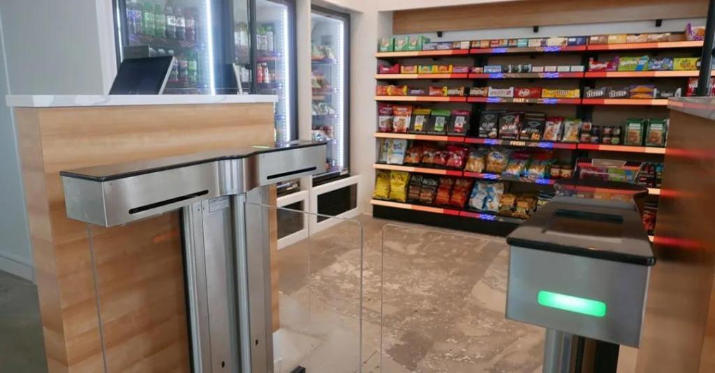

  AWM Frictionless商店使用FLIR Blackfly S GigE摄像头和一套经过训练的深度学习算法来追踪商品,能正确识别产品并将之添加到购物篮中。如果顾客要把商品放回货架,系统也知道如何从虚拟购物篮中删除这个商品。它甚至还可以在顾客放下购物袋走到另一个货架过道时保持对购物袋的追踪。

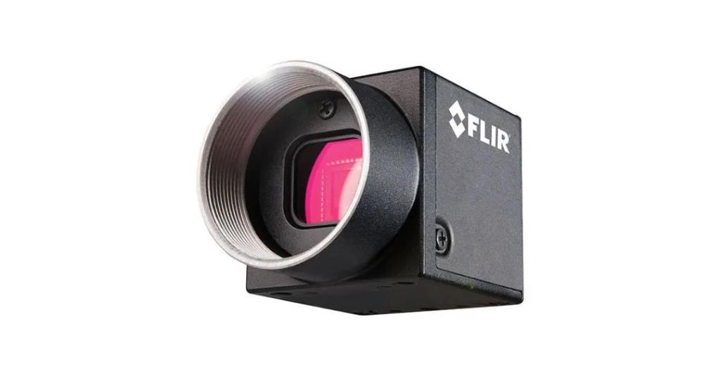

  02、选用FLIR Blackfly S摄像头的理由
  AWM为Frictionless选择摄像头的时候,看中了FLIR机器视觉摄像头;选择的原因是其品质、可靠性、有帮助的文档和强大的客户支持。Blackfly S摄像头还为AWM的应用提供其他关键功能,包括精确显示色彩的白平衡调整能力,不同光线条件下再现同样色彩的色彩校正矩阵的能力,以及通过块数据时间戳和封包延迟等功能快速处理多个摄像头的图像的能力。
  AWM认为:“为了在多个摄像头(某些用例可能超过32台)上进行精确追踪和3D重建,我们需要具备精确到毫秒的时间信息,包括何时捕获帧以及(非必要)帧何时进入计算机进行处理。这对于在网络上工作的GigE摄像头来说尤为突出。Blackfly S摄像头上的块数据时间戳功能使我们能完成这些工作。”
  商店天花板上安装了许多摄像头,可以观察到整个商店。如果有人认为可以躲过摄像头监控把小件商品,比如将一包口香糖偷放在手里或袖子里,那就是异想天开了,因为系统还对视觉数据辅以货架重量信息支持。系统知道每个商品的确切重量,多了一种数据输入,使之更加可靠和准确。
  FLIR Blackfly S的另一重要功能是彩色校正矩阵,有助于在各种光线条件下可靠地再现色彩。深度学习应用中,获得一致的色彩对于提高神经网络精度和减少神经网络所需的训练数据数量来说具有重要作用。
