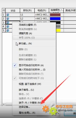

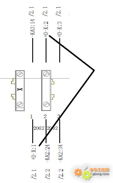

端子图内外反了,如何设置

EPLAN默认端子左侧或上面为内部,右侧和下面为外部。应该是这个问题

修改端子样式!如果是1在上2在下,反过来就行!

1. 端子排上下显示的位置不对问题
问题点,端子默认显示和实际不匹配,端子属性内外对调下就可以了。
