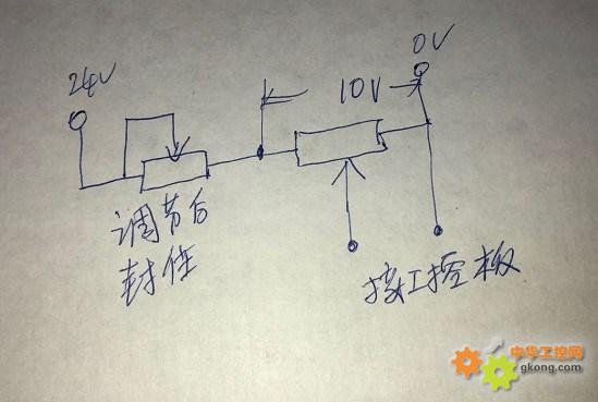

有一个小设备客户要求用步进电机控制,但是要用电位器来调步进的速度,于是我就在网上买了一个工控板,带模拟量输入 0-10V 和脉冲输出的,想着是用24V电源串一个电阻降压为10V然后再串一个电位器调节模拟量这样的,
问题:根据推测,常用的变频器0-10V调速都是用5K欧的电阻,就计算10/5K=0.002A电流,,,24V变10V需要降压14V所以我用14/0.002=7K,,请问我这样计算对吗

这个我觉得,看你手上的电位器电阻是多少。
如果是10K,那么串联分压的电阻就需要用一个14K的。
你那个工控板是不是应该是模拟量输入的  ?
应该是0-10V输入吧 ?

是啊模拟量输入的0-10V,,现在手上的电位器是5K的,,,想用开关电源24V降压为10V,再串我的5K电位器调压,,,现在就是24V降10V这里不会计算

你后面的电位器阻值变化,与前面的电阻串联,那么电压是会变化的;
如果用的电流很小,你可以先用一个功率大点的电位器分压到10V,再接另一个电位器来调节0~10V;

初中物理滑动电阻问题 ,用7k的没问题
