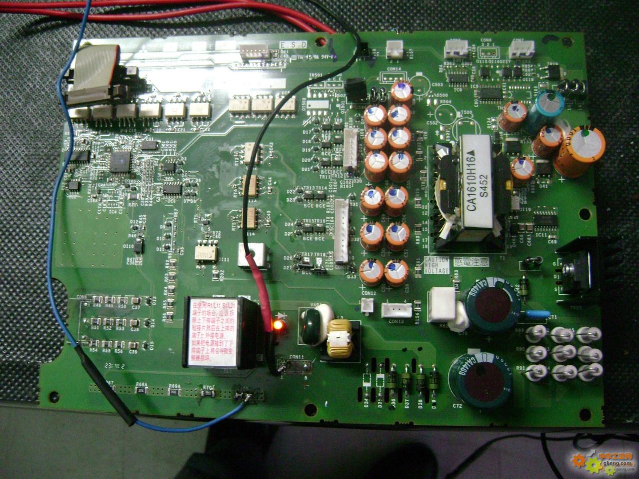

三菱F740变频器55KW驱动板坏,坏的有点厉害不能修了,能不能用30KW的驱动板代换呀

借来的图片

需要刷24C存储器,我的90KW坏了,连带24C01存储器也挂了。到现在还没有找到存储器芯片数据
90KW与30KW板子除了驱动电阻阻值不一样,其他一模一样
