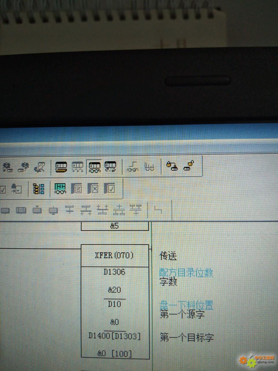

变址.
仔细看手册吧

不知道怎么用

看一下手册就有了
块传送指令
条件满足
D10开始的20个数据(D1306=14)送到D1400开始地址
即
D1400=D10
D1419=D29
